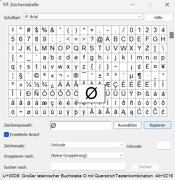

Menü Bemassung Kreisdurchmesser macht DC automatisch.
Ansonsten unter Suche in der Win-Taskleiste Zeichentabelle eingeben, dann das gewünschte auswählen, dann Kopieren.
Anschließend in DC einfügen.

- Screenshot 2024-12-17 195623.png (56.32 KiB) 3038 mal betrachtet
