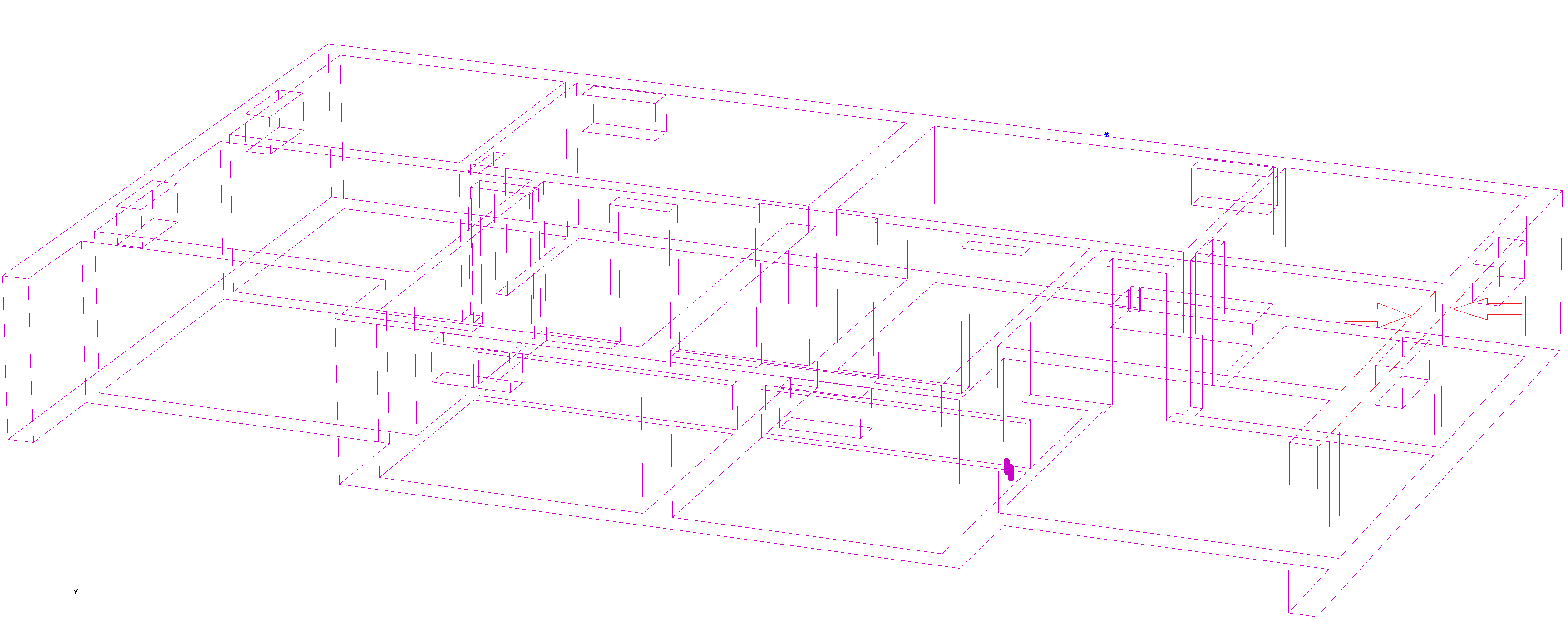

Hallo alle miteinandert,

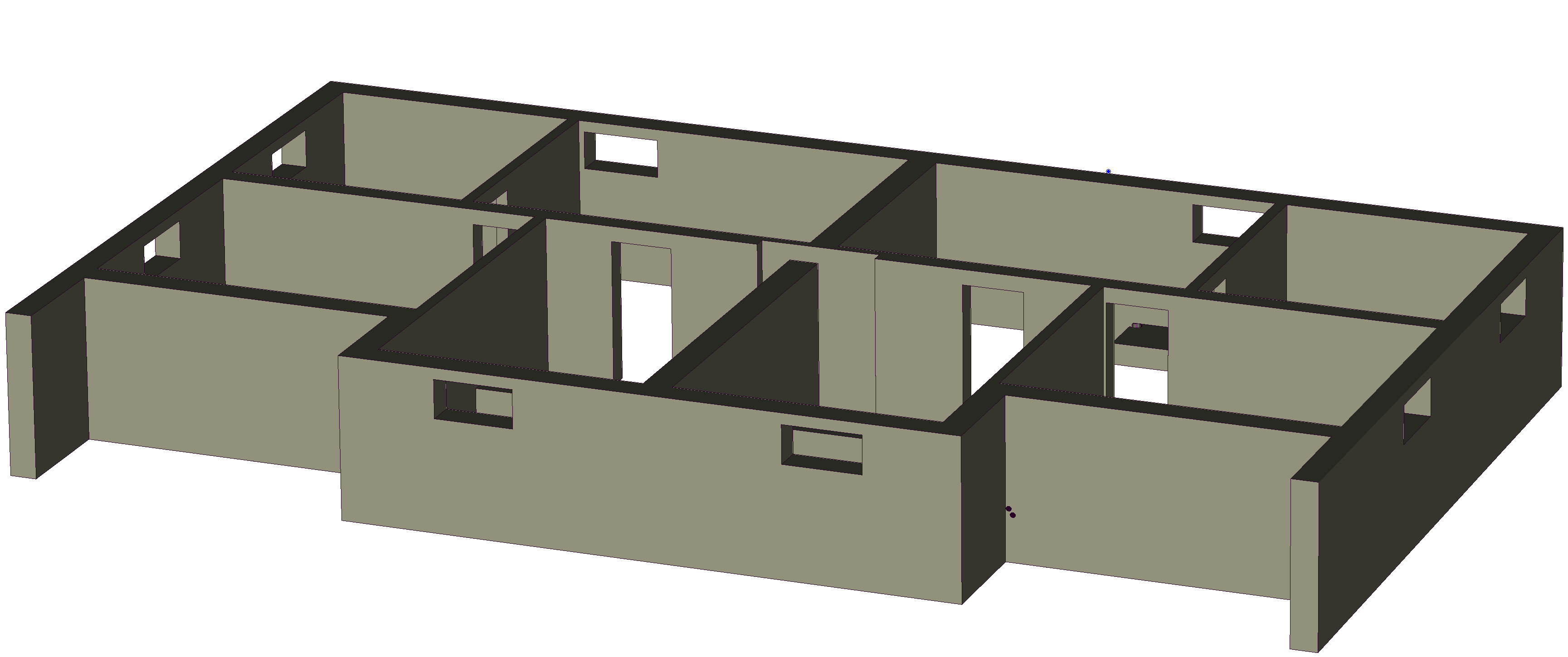

habe schon mehrfach ein komisches Problem mit immer mal wieder verschwindenden Zeichnungsteilen in komplexeren Zeichnungen. Als Bsp.habe ich ein Holzgerüst für eine Wandkonstruktion gezeichnet. Dabei habe ich irgendwann festgestellt, daß ein Teil nicht bündig an ein anderes Teil anschließt. Also habe ich, um die Lücke zu schließen per STRG-N das Teil um die Differenz versetzt und die beiden Teile dann per STRG-J miteinander verbunden. Der erste Effekt war, das ich nun von beiden Ursprungteilen alle ehemaligen Endpunkte als Fangpunkte habe. Manchmal passiert es zusätzlich, das eine oder mehrere Linien auch optisch nicht verschwinden. Ich habe gedacht, kein Problem, mann kann ja diese Linien mit dem Befehl "Bearbeiten-Kanten ausblenden (Sektion)" oder auch ohne Sektion markieren. Nur leider verschwinden dann auch Linien, oder auch mal ganze Zeichnungselemente, und zwar komischerweise in ganz anderen Bereichen der Zeichnung. Aber dann wird es ganz mysteriös, denn das Verschwinden beschränkt sich auf das Drahtmodell und beim "verdeckte Linien (Open-GL). Beim Rendern (Open-GL - Shading - Quick(Flat)) erscheinen alle Elemente scheinbar wieder vollständig. :roll: :| :roll:
Mache ich da was verkehrt??? Es ist jedenfalls sehr eigenartig. Wer weiß da Rat. Danke Mario

Ergänzung: DC 2019 mit DC TK Enterprice. Hat denn niemand eine Erklärung ??????????????????????????????

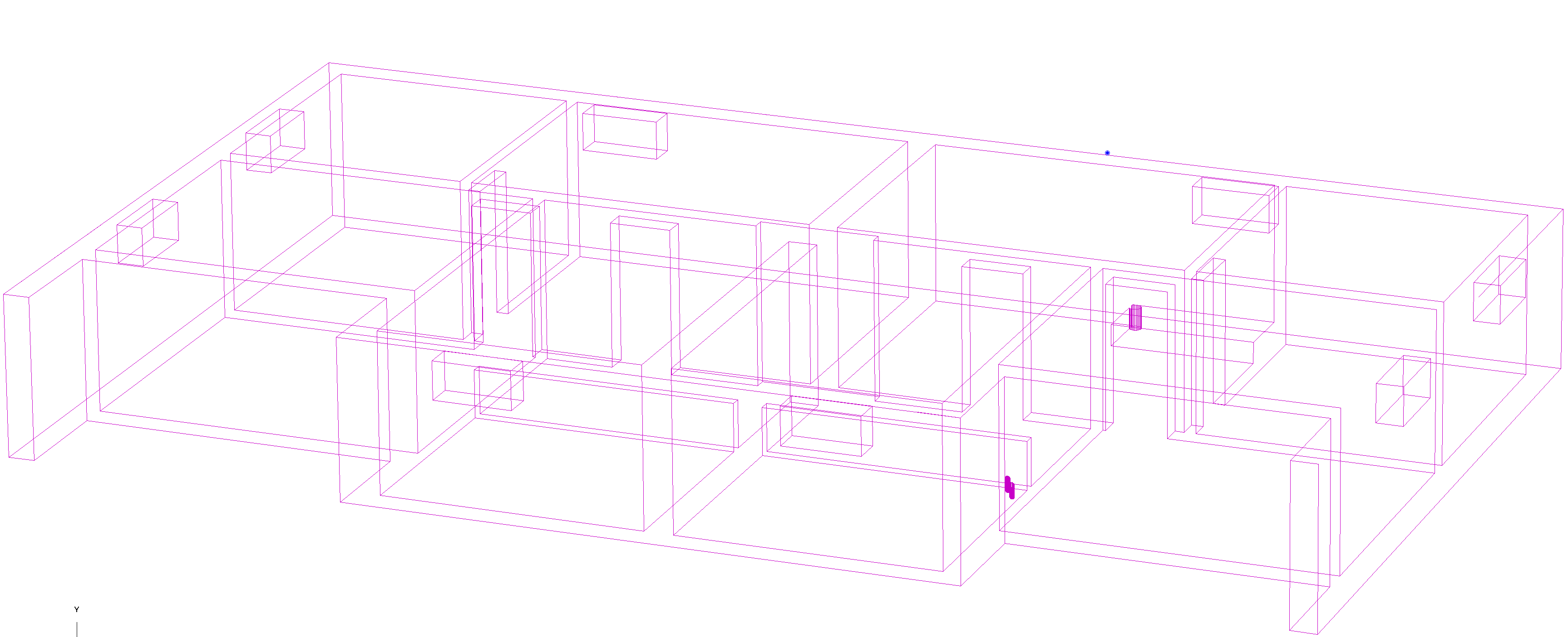

Leider immer noch keine Erklärung - ich versuche mal Bilder anzuhängen.
Mauern Keller fehlende Linie markiert 2.png (145.63 KiB) 4909 mal betrachtet
Mauern Keller fehlende Linie 2.png (143.73 KiB) 4909 mal betrachtet
Mauern Keller gerendert 2.png (101.38 KiB) 4909 mal betrachtet
Re: Linien verschwinden
Kann jetzt natürlich auch am Graphikkarten-Treiber bzw. an der OpenGL-Unterstützung liegen.
Der Befehl "Alle Kanten einblenden" wäre jetzt auch unser erster Schritt.
Des Weiteren die Ansichtsdistanz und den Winkel verändern - ob es hier auch auftritt.
Eventuell mit den Befehlen Volumen zu Körper (wandelt ein Körper-Modell (solid model) in ein Oberflächen-Modell (surface model)) und Körper zu Fläche (surface model in solid model) experimentieren.
Kontrolle erhält man über die Strukturinfo (solid model = Körper / surface model = Feste Oberfläche).
