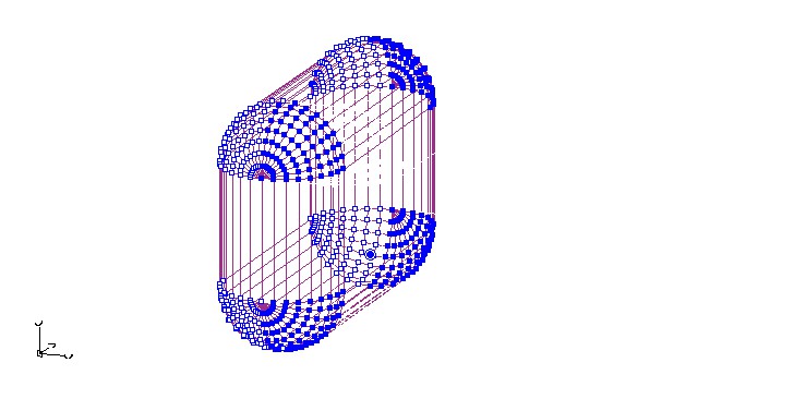

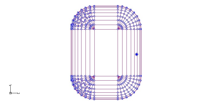

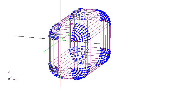

Mit drei/vier Arbeitsschritten kann man das relativ schnell lösen.
1. Abgerundeten Quader mit der Breite 3 erstellen.
2. Das Objekte markieren und den Punktmodus aktivieren.
3. In der Vorderansicht (oder Draufsicht) die Hälfte der Punkte markieren (Rahmen um die Punkte ziehen).
4. Markierte Punkte verschieben.
