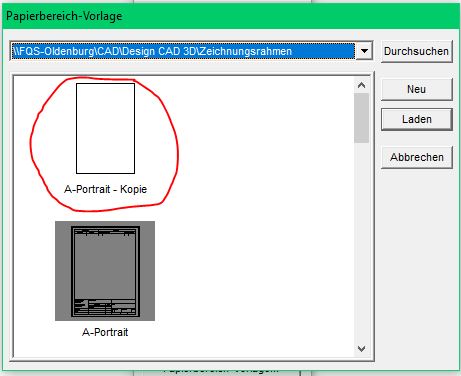

benutze DesignCAD 3D MAX V25 32-Bit und DC Toolkit Start 25. Habe kein DC Toolkit Pro!
Kann mir leider keine Zeichnungsvorlage abspeichern. Es erscheint nur ein leeres Blatt.
Der Tipp aus einem alten Beitrag hier im Forum (siehe Anhang), den Befehl "Aktuelles Layout als Vorlage speichern" funktioniert nicht, es erscheint nur ein leeres Blatt.
Selbst, wenn ich eine funktionierende Vorlage nehme und die neu abspeichere geht es nicht. Im Auswahlfenster sieht die funktionierende Datei auch ganz anders aus. (siehe Anhang)
Auch, wenn ich in die funktionierende Vorlage gehe und diese neu abspeichere geht es nicht.
Dann gibt es ja noch die Möglichkeit im Papierbereich "Papierbereich-Vorlage speichern". Geht auch nicht, nur ein weißes Blatt.

- Papierbereich alte Frage.JPG (84.03 KiB) 3742 mal betrachtet
- Papierbereich-Vorlage.jpg (33.05 KiB) 3742 mal betrachtet

Re: Zeichnungsvorlage erstellen
Hallo hobby19!
Danke, für die Hilfe!
Mit Variante2 kann ich erstmal arbeiten. Wäre natürlich schöner, wenn es mit der Papierbereich-Vorlage klappen würde, aber geht halt nicht.
Das dann wohl nur mit einer neueren Version des Programmes geht.
Mfg
FQS
Mfg
FQS
Hallo FQS,
es geht noch einfacher:
lade z. B. die Vorlage Portrait.
markiere alles (STRG+A) -> STRG+C
erstelle neues Layout (Menüleiste) = Neue Layout-Konfiguration -> z.B. A4 -> OK
damit ist neue leere Vorlage erstellt
füge nun die Zwischenablage ein (STRG+V) -> zurechtrücken
diese Vorlage abspeichern mit neuem Namen -> fertig!!
Hallo hobby19!
Wow, das funktioniert wirklich!
Das ist die beste Möglichkeit.
Danke!
Mfg
FQS
Danke!
Mfg
FQS
