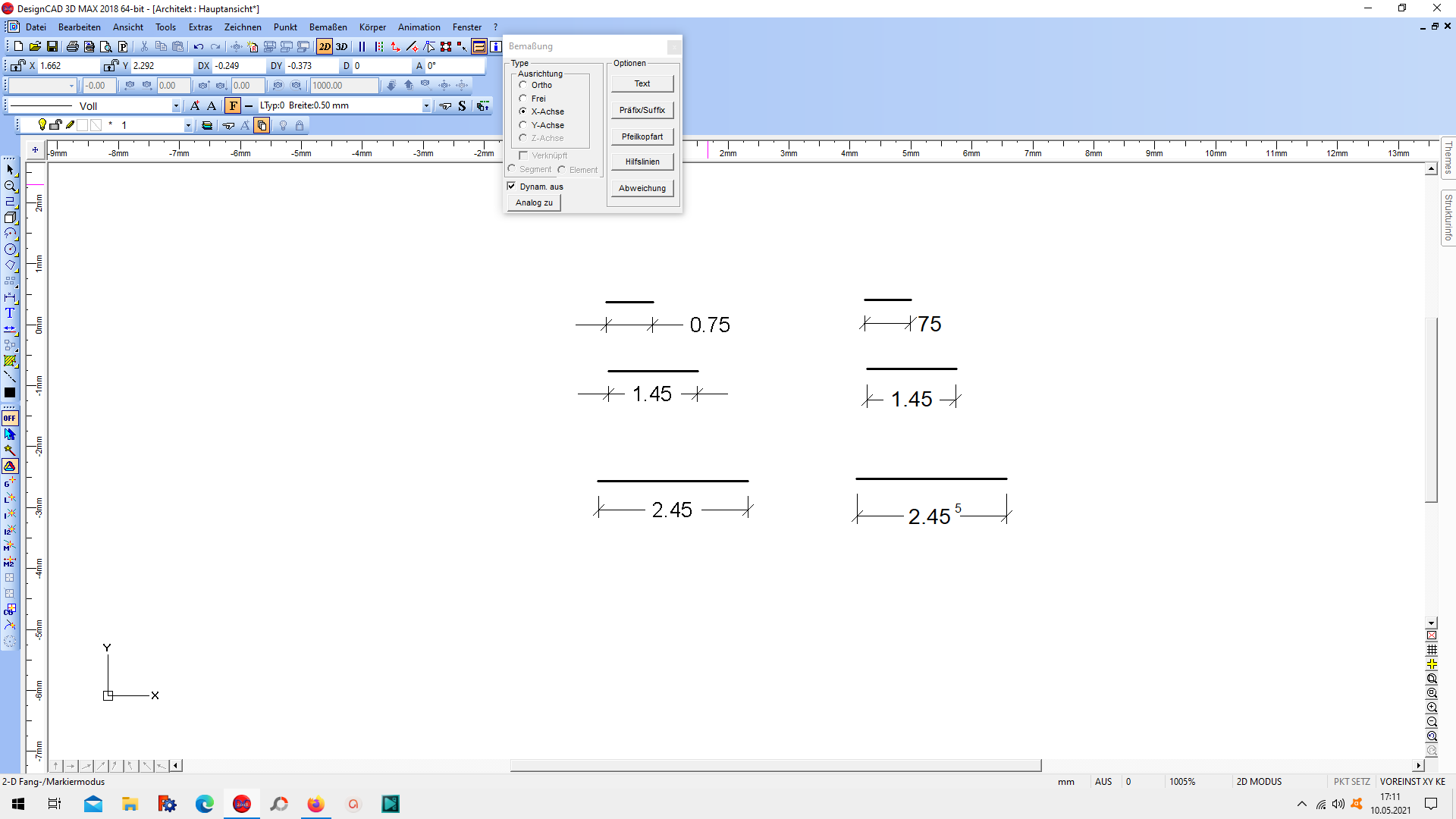

Nachdem ich mich als Anfänger so einigermaßen in die Bemaßung eingearbeitet habe, bleibt die Frage:
Wie erzeuge ich Bemaßungsangaben in Architekt-Zeichnungen gem. DIN 406. D.h. ein Maß größer als
1 Meter wird (z.B.) 1,45 angegeben; unter 1 Meter in Zentimetern (z.B.) 75. Darüber hinaus werden (aufgerundete)
halbe Zentimeter mit einer hochgestellten kleineren 5 hinter der Maßangabe angegeben.
Wie ist das zu erreichen?

ich kenne mich mit der Architekturbemaßung nicht aus, habe aus deiner Schilderung nach einer Lösung gesucht. Vielleicht gibt es aber eine bessere Lösung die ich nicht Kenne. Mein Vorschlag bei der Bemaßung einen Haken bei "dynamisch aus" setzen und dann die Maßzahlen löschen und mit dem Texttool nach deinen Vorstellungen eintragen.
Gruß Franjo
Gruß Franjo
- Screenshot (6).png (102.36 KiB) 2095 mal betrachtet
