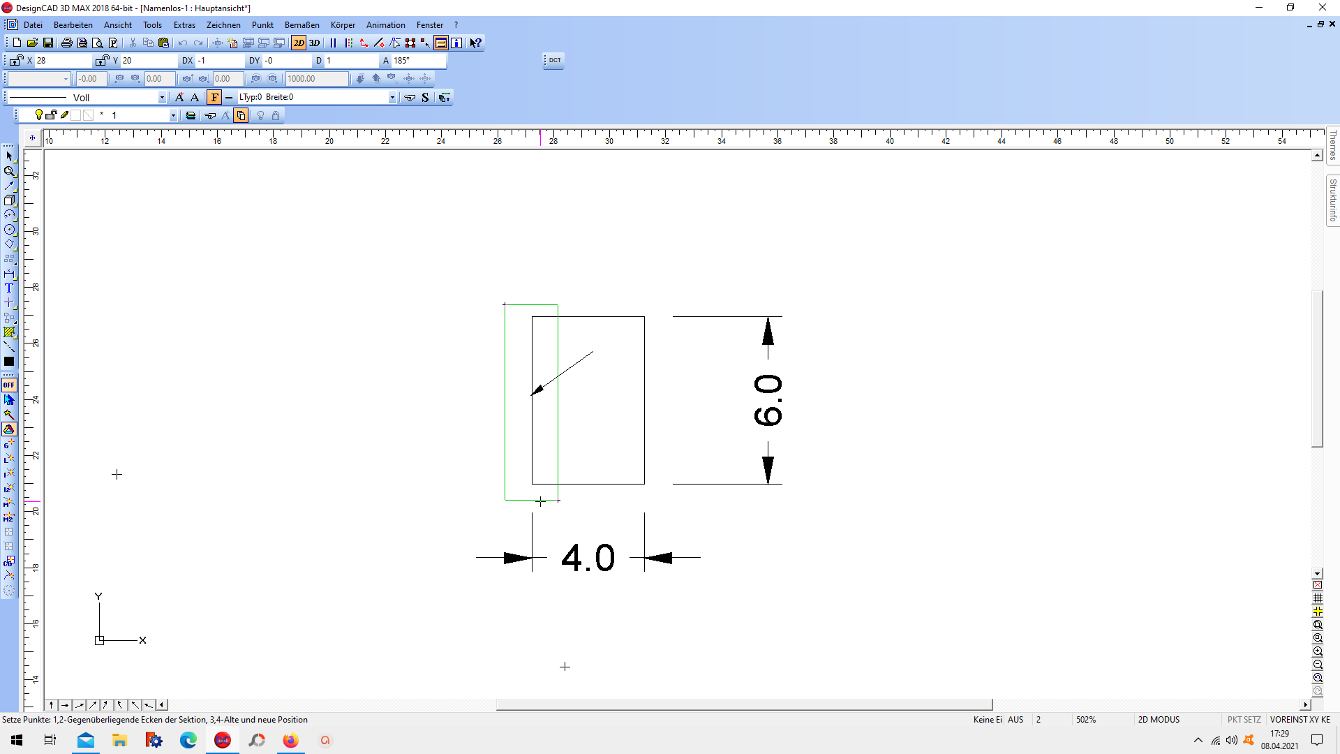

Re: Anfängerfrage
Hallo anweste,
um dein Rechteck von 4x 6 auf nachträglich 5x6 zu vergrößern würde ich den Befehl Bearbeiten -Sektion bearbeiten -Strecken verwenden. Wähle den Befehl Strecken aus, nun kannst du ein grünes Rechteck z.B. über die Linke Seite deines Rechteckes ziehen und die Seite anklicken, über Punkt relativ gibst du X= -1 ein und Ok. In Richtung der rechten Seite wäre es +1.
Zu 2. Mache einen Doppelklick mit der rechten Maustaste auf die Ecke deines zu verschiebenden Rechteckes, nun gibst du über Punkt XYZ die Koordinaten deines gewünschten Punktes ein und OK.
Gruß Franjo
Gruß Franjo
