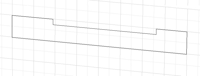

ich möchte eine ganz einfach Operation aus führen und diese funktioniert nicht:
Rechteck gezeichnet -> eine Seite tlw löschen = Sektion löschen
Es wird immer der entsprechende Bereich nach innen 'geklappt' - Siehe Bild
Sektion löschen.jpg (59.66 KiB) 2513 mal betrachtet
Vielen Dank im Voraus für die Hilfe

ich habe die englische Version:
Edit (Bearbeiten)
Line Edit (Linie Bearbeiten)
und dann Kürzen zwischen zwei Punkten wählen.
Ergebnis: Siehe Bild.
Hoffe, das hilft dir.

du hast dein Rechteck nicht als Drahtmodell sondern als Fläche gezeichnet, daß kannst du über die Strukturinfo (Objekt markieren) überprüfen.
Über das Menü Markiertes bearbeiten -Vektorkonvertierung kannst du die Fläche in das Vektorformat umwandeln.
Wenn du ein Rechteck mit dem Rechtecktool zeichnest achte einmal oben in dem kleine Dialogfenster darauf, das dort ein Haken bei Vektorformat gesetzt ist.
Nun sollte es funktionieren.
