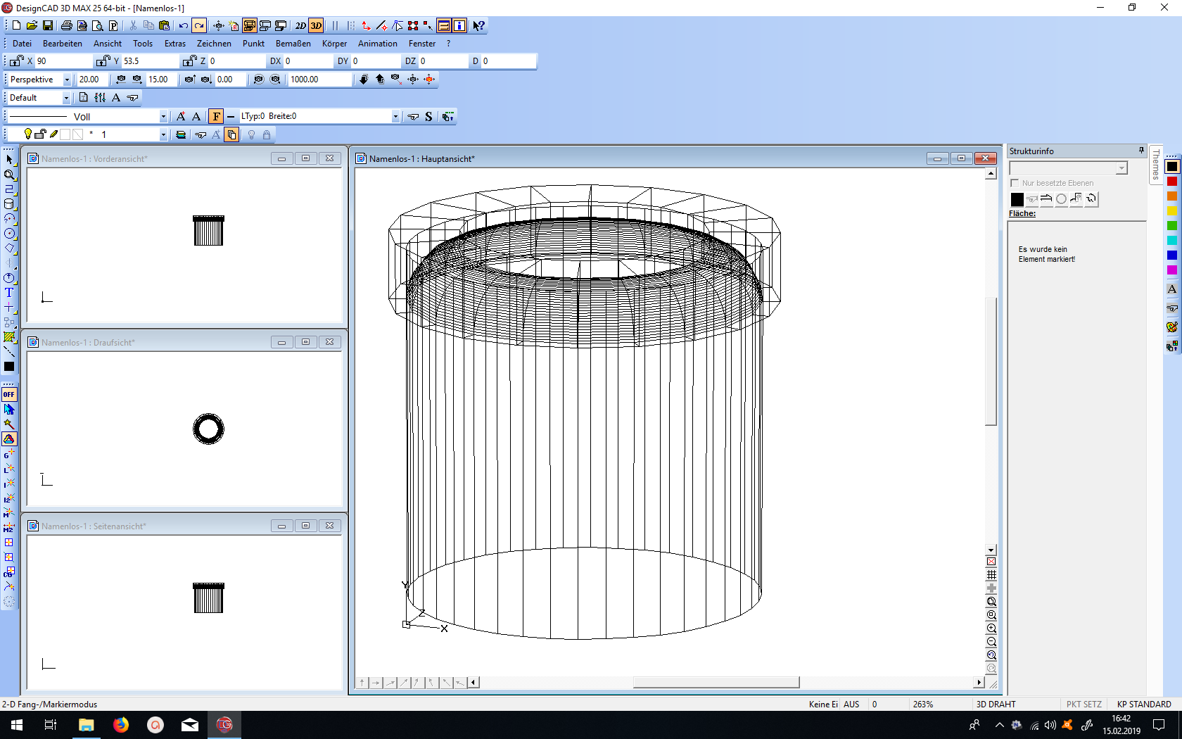

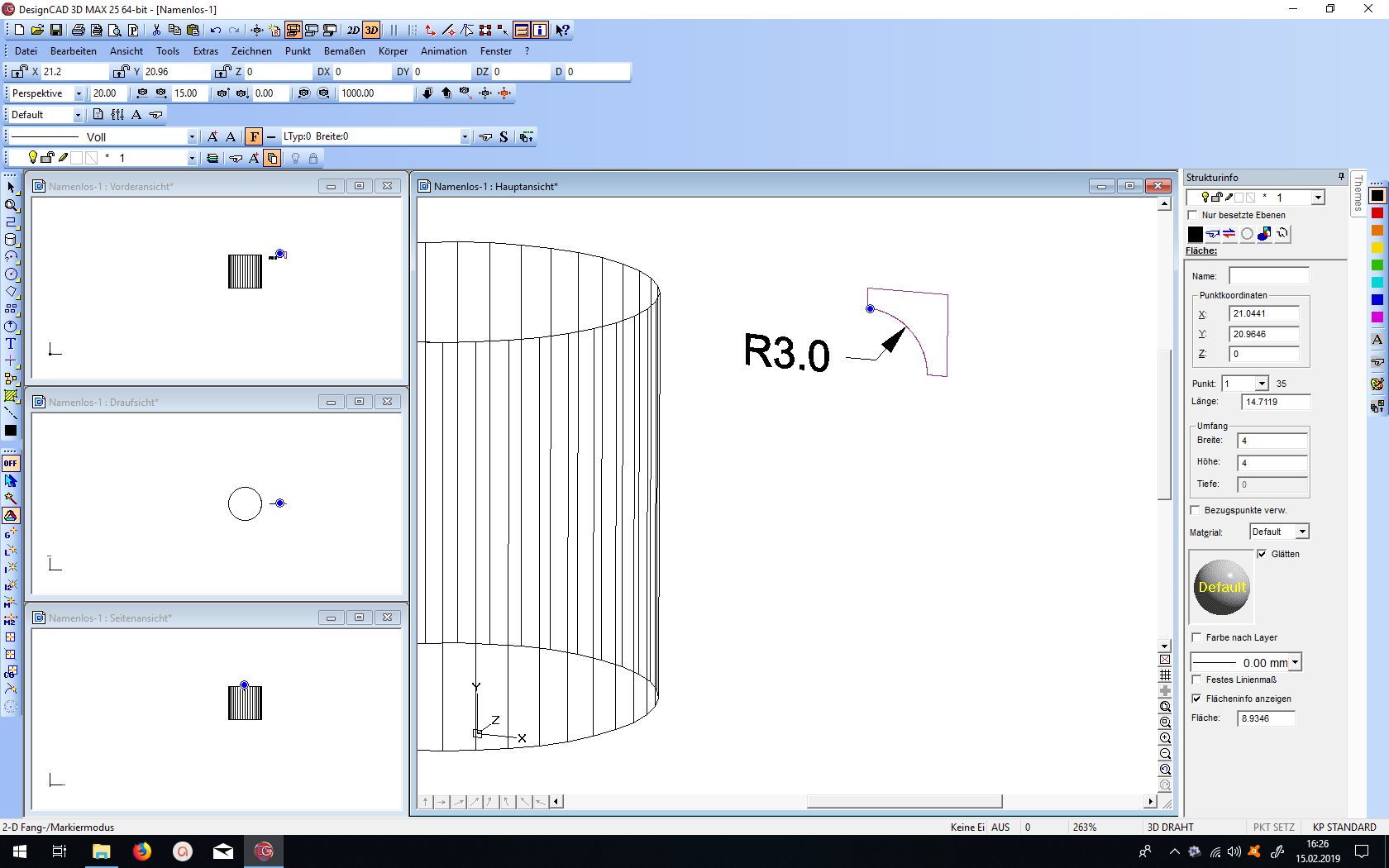

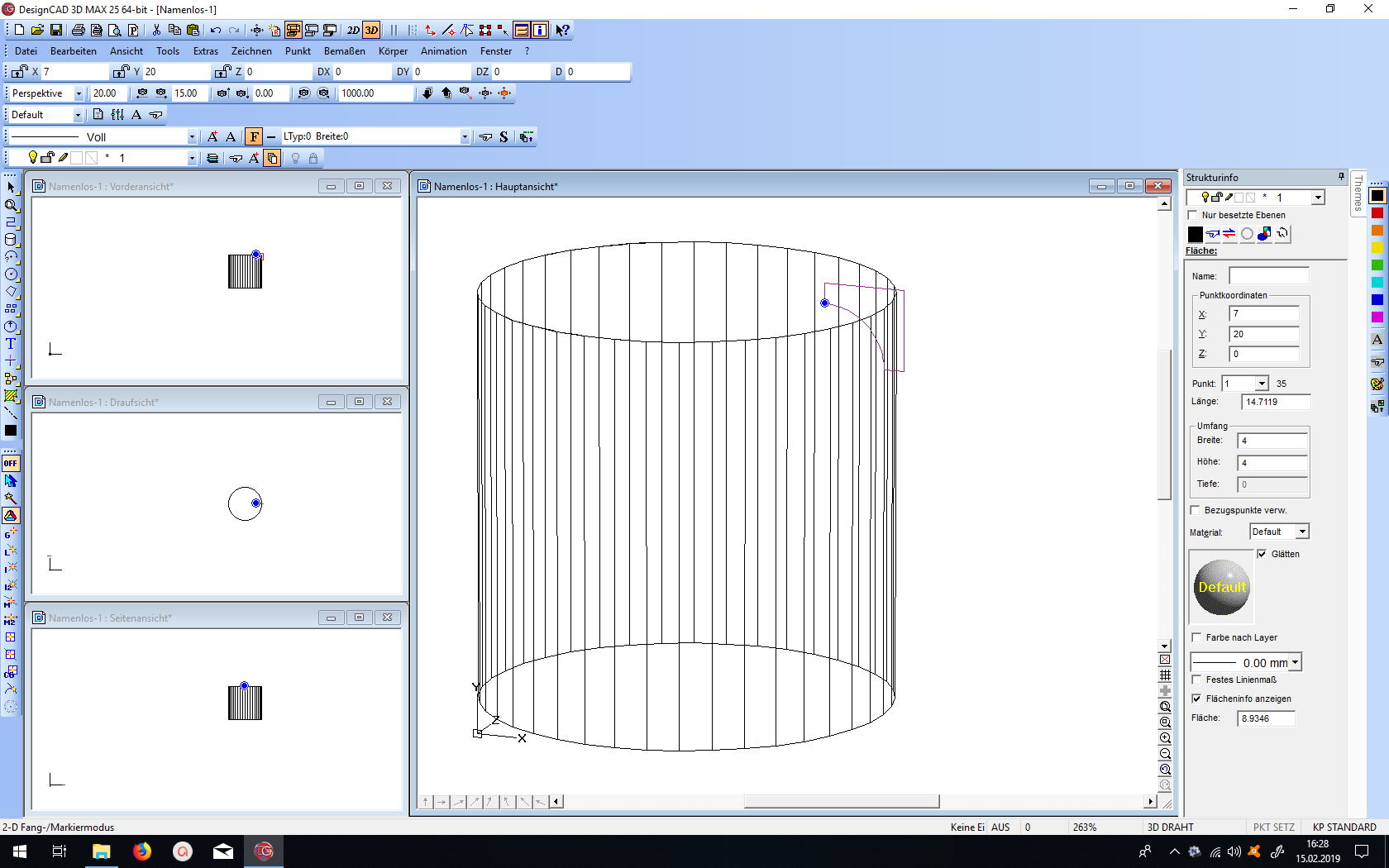

Mit ein Paar Bildern möchte ich Dir zeigen wie ich einen Zylinder nachträglich abrunde.
Bild 1 Zeichne einen Zylinder XYZ=0/0/0 Radius 10 Höhe 20 der mit einen Radius von 3mm gerundet werden soll. Nun zeichne eine Schablone mit R=3
und konvertiere sie zu einer Fläche.
Bild 2 Ziehe die Schablone auf die Koordinaten X=7 u. Y=20
Bild 3 Mache eine Rotation um die Mittelachse des Zylinders, ein neuer Körper ensteht.
Der Körper Wird nun vom Zylinder subtrahiert.
Ich hoffe das hilft Dir Weiter.
Gruß Franjo
Gruß Franjo
