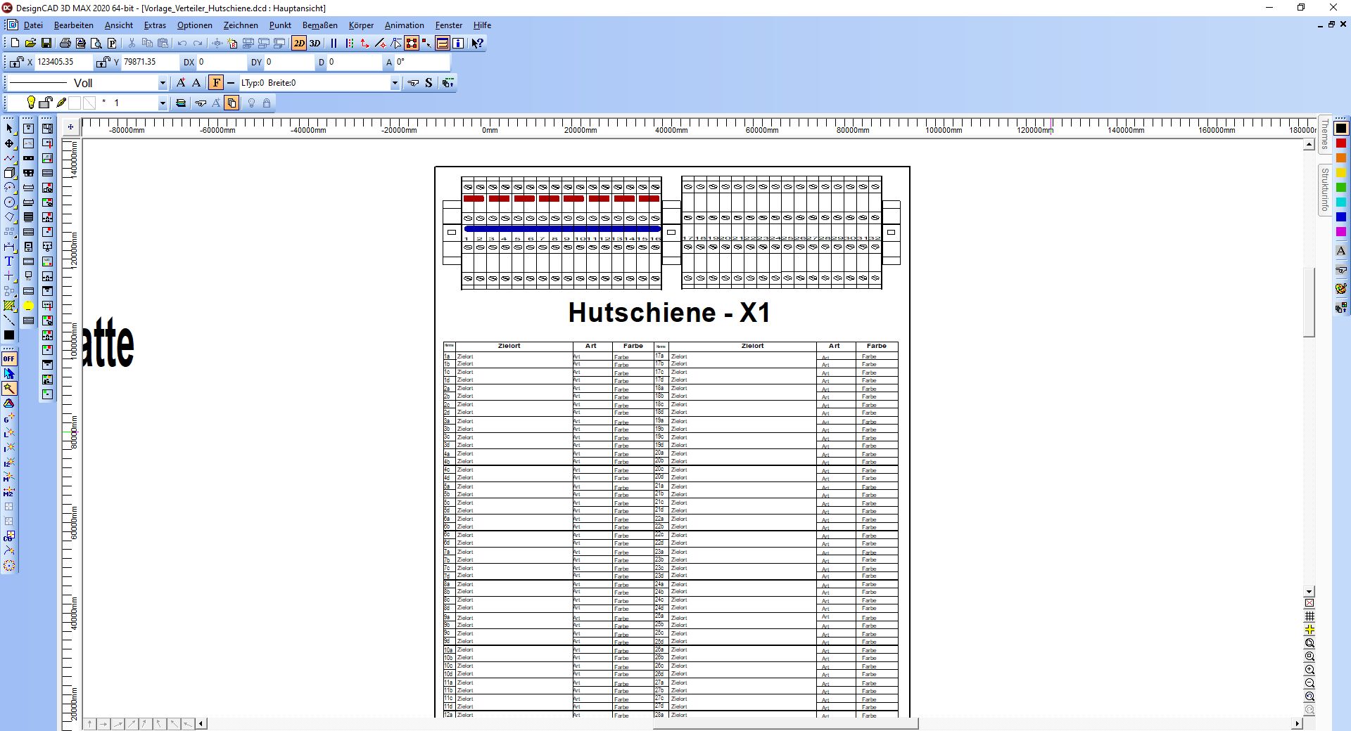

vielen Dank für diese Infos. Bei meinem Anwendugsfall muss ich gestehen, dass dieser etwas untypisch für eine CAD Software ist. Wir montieren technische Anlagen und ich möchte zum Jahresende eine neue Form von Dokumentation dieser Anlagen einführen. Da wir u.a. Strangschemen und Netzteilanordnungen zeichnen habe ich mich für ein CAD Programm entschieden. Um so wenig verschiedene Software zu verwenden wie möglich, versuche ich so viel wie möglich jetzt mit DesignCAD umzusetzen. Bei unserem "Verteilerplan" haben wir neben einer Zeichnung der Klemmen auch die Klemmbelegung. Diese macht nur Sinn in Form einer Tabelle. Momentan habe ich einfach eine Tabelle mit Linien gezeichnet und die dadurch entstendenen zellen mit Textfeldern gefüllt. Die Texteingabe ist dementsprechend etwas umständlich. Schön wäre es hier eine Tabelle (x Spalten und x Zeilen) direkt über DesignCAD einfügen zu können. Wenn man dann wie bei Excel zwischen den einzelnen Zellen mit der Tab Taste springen könnte wäre es hervorragend.
Anbei ein Bild und die dcd von diesem Formular... (Momentan kann ich keine Dateianhänge hinzufügen, egal welche Datei (png, jpg, dcd, zip) wird mir als "ungültig" angezeigt. Ich hoffe es geht auch ohne?!
EDIT: Jetzt konnte ich Dateien hinzufügen...
Re: Tabelle einfügen
Verfasst: Dienstag 8. Dezember 2020, 14:30
Ok - so etwas habe ich schon befürchtet.... 8-)
Wir machen uns mal Gedanken, kann da aber nichts versprechen.
Vielen Dank schon mal für das Beispiel.
