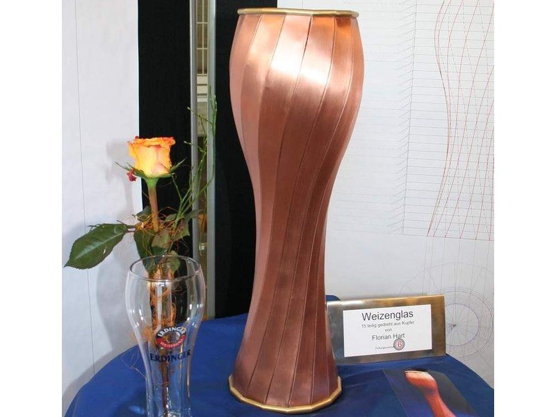

Ich weiß, ich muss noch viel üben. Ich habe V21 erst seit gestern :-)
Ich beschäftige mich in meiner Freizeit mit Abwicklungen aus Dünnblechen (Kupfer pp.)
Ich habe ein Foto eines gedrehten Weizenglases aus Kupfer. Wie kann ich dieses Foto abhängen?

Re: Rechteckige Säule um 45° verdrehen
Bei einer quadratischen Säule kann man den Körper mit Körper auflösen in seine Flächen zerlegen und anschließend mit Hilfe der Bezugspunkte die Flächen auf eine Ebene drehen/positionieren. Es gibt (soweit ich weiss) keine Automatik hierfür. Hier müsste ein gesondertes Makro geschrieben werden.
