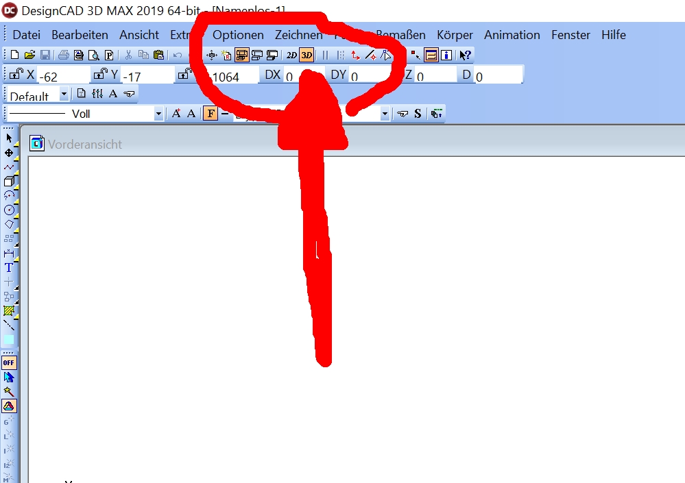

info@kaidel-gmbh.de hat geschrieben: ↑Mittwoch 1. Dezember 2021, 17:28 Hallo, das war nicht meine Frage. In meinem Programm finde ich unter "Körper" keine Zeichnung mit Zylinder. Es steht nur das Rechteck zur Verfügung.
Danke MFG WK
DCUser sagte es schon: "Die 3D-Funktionen werden aktiv, wenn Sie in den 3D-Zeichnungsmodus wechseln."
Das bedeutet, dass in der oberen Symbolleiste das Symbol 3D angelickt werden muss, um in den 3D-Modus zu wechseln. Aus einem Fenster/Blatt werden dann vier Fesnte/Blätter: Draufsicht, Seitenansicht, Vorderansicht und Hauptansicht und dann erst kann man 3D-Körper konstuieren, bzw. stehen die 3D-Körper Zylinder, Quader, Rohr etc. zur Konstruktion im Menü Körper zur Verfügung.
