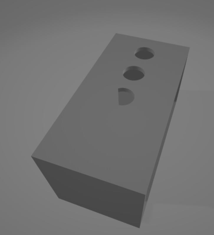

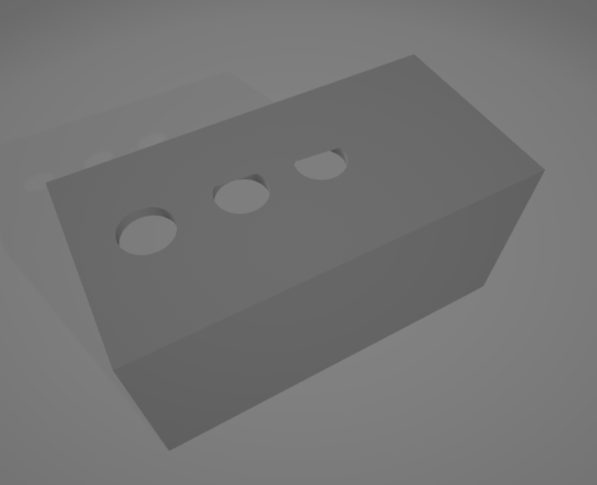

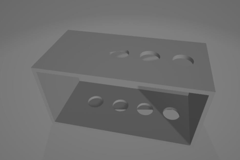

das Objekt wird als STL-Datei nach dem Export fehlerhaft angezeigt.
Was könnte die Ursache für die fehlerhafte STL-Datei sein?
Habe DesignCad noch mal neu gestartet, Objekt noch einmal als STL exportiert, der Fehler bleibt.
kasten 2.png (40.57 KiB) 4282 mal betrachtet
2 Bohrungen sind o.k. Die 3. Bohrung ist halb geschlossen, die 4. Bohrung fehlt.

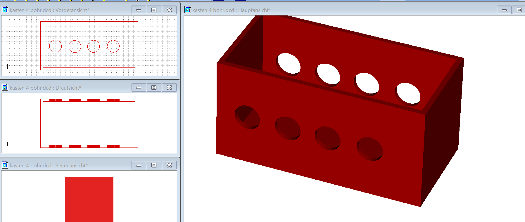

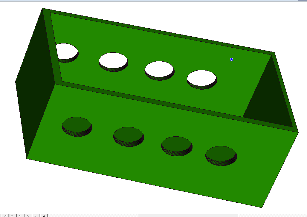

Ich habe den Kasten noch einmal neu erstellt.
Auch hier ist der STL Export fehlerhaft

Hast du es mal repariert? Wie hast du die Bohrungen den erzeug?
Komplett über die Objektgrenze hinaus geschnitten oder genau auf Objektgrenze (z.b. Objektbreite 20 bei Position 0, Subtraktionskörper breite 20 beginnend bei 0 oder in dem Fall -1 und Breite 22)? Wenn du nämlich exakt auf Maß "schneidest" bleibt teilweise eine "Haut" stehen...

Danke für Deinen Hinweis. Das könnte die Ursache sein. Habe bei einem Körper 20mm auch 20 mm Bohrung gewählt. Werde zukünftig die Bohrung etwas weiter extrudieren....
