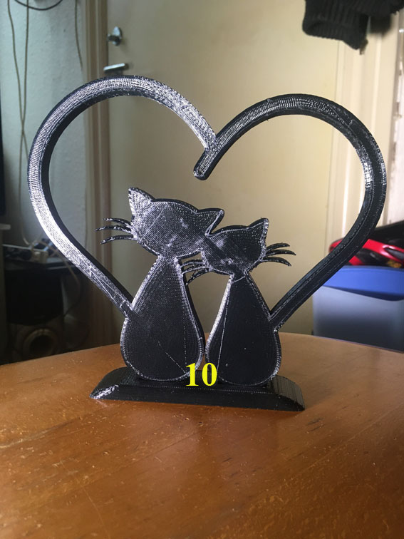

auf diesen Sockel möchte ich eine 10 (Hochzeitstag) kleben.
Ich habe nicht die geringste Ahnung, wie ich vorgehen muss, um die "10" , wie im Bild auf den Sockel zu kleben.
cats 1.jpg (107.5 KiB) 3443 mal betrachtet
Kann mir jemand auf den Weg helfen?

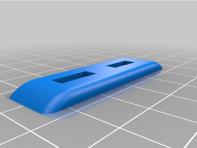

willst du die 10 ausdrucken (3D-Druck) oder vielleicht den ganzen Sockel ??? Weil, wie es scheint hast du den Sockel wohl schon gezeichnet.

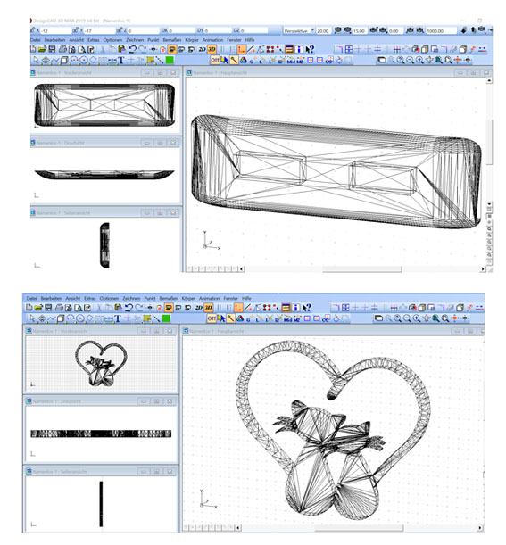

Ich habe den Sockel und die Katzen als STL importiert. Weiss aber nicht, wo ich die Bezugspunkte auf der Zahl und den Sockel setzten muss, um die "10" mit dem Sockel zu verbinden. Momentan schwirrt die "10" irgendwo im 3D Raum, weit weg vom Sockel. Habe keinerlei Orientierung, wie ich die "10" auf die Oberfläche des Sockels senkrecht hieve.
Hier die Bilder aus DesignCad.
katze und sockel Kopie.jpg (110.76 KiB) 3433 mal betrachtet

Hallo 1udo1,
ich bin zwar kürzlich auf Version 2020 umgestiegen, aber die Tastenkürzel funktionieren meines Wissens schon "immer". Vielleicht kannst du mir mal deine Datei senden, ich hoffe,das geht irgendwie, damit ich es mal bei mir testen kann.
Gruß Mario
