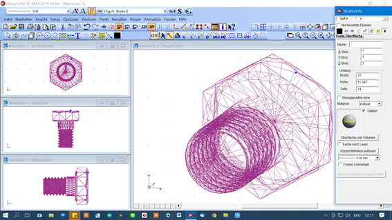

Ich habe die Schraube als STL importiert. Das Objekt ist eine feste Oberfläche.

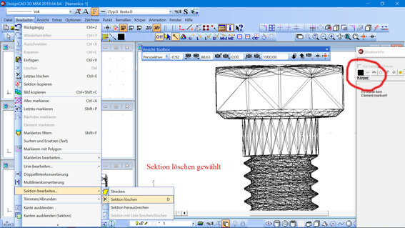

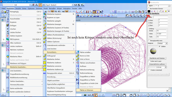

Dann habe ich Fläche zu Volumen gewählt
schraube fläche volumen b2.jpg (96.13 KiB) 4321 mal betrachtet
Mit Selektion löschen sollte der Körper teilbar sein. Geht aber nicht.

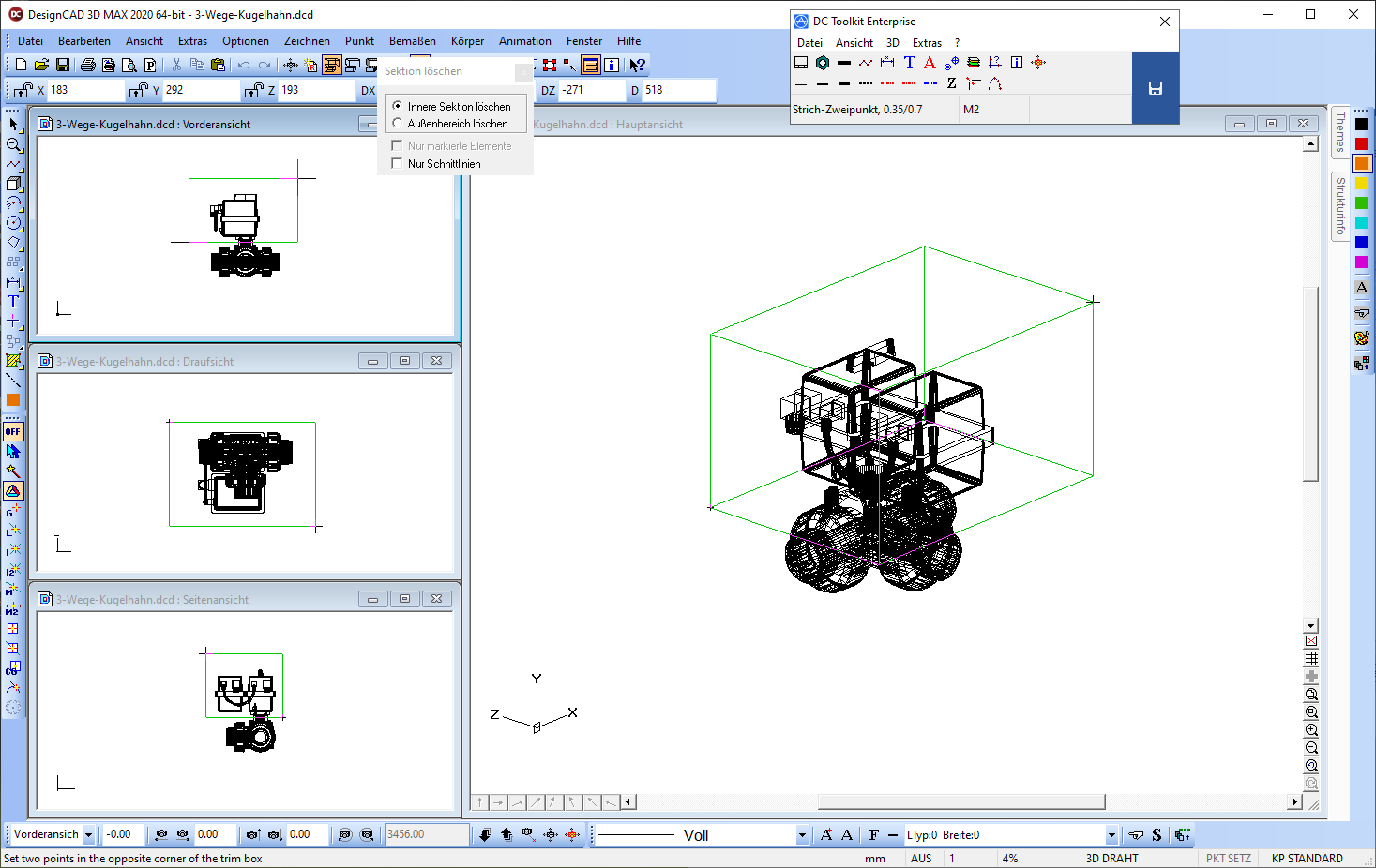

DesignCAD macht beim Schneiden (oder Sektion löschen) keinen Unterschied, ob es ein Körper oder Feste Oberfläche (Solid Surface) ist.
Die Definition der 3D-Sektion ist sicher eine Übungssachte in DesignCAD. Darum auch die Empfehlung, mit Koordinaten zu arbeiten oder das Objekt so klein zu zoomen, dass man den imaginären Quader (grüne Linien) gut erkennen kann.
Eine weitere Möglichkeit hat man über DC Toolkit Enterprise. Hier haben wir eine Funktion integriert, bei der man nur einen Punkt für die (Schnitt-)Ebene und einen Punkt für die Seite, welche entfernt werden soll, setzen muss. Zu finden im Menü Ansicht / DCT Bauteile (Beta) / DCT Schneiden.
Falls DC Toolkit Enterprise nicht vorhanden ist, dann vielleicht noch die Empfehlung, es mit einem einfachen Objekt mal als Übung zu versuchen.
