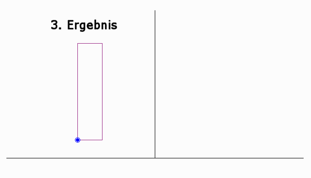

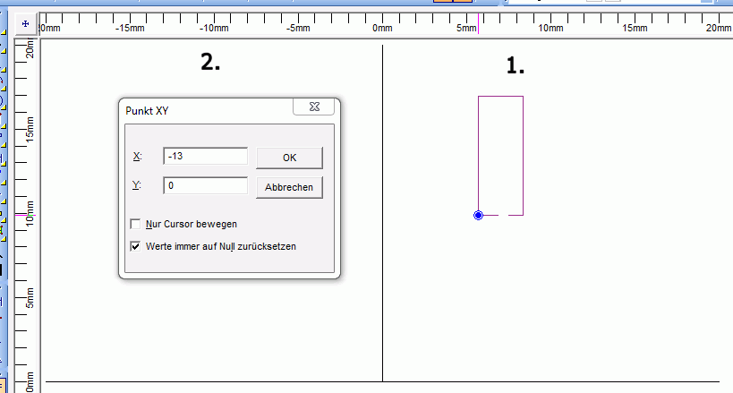

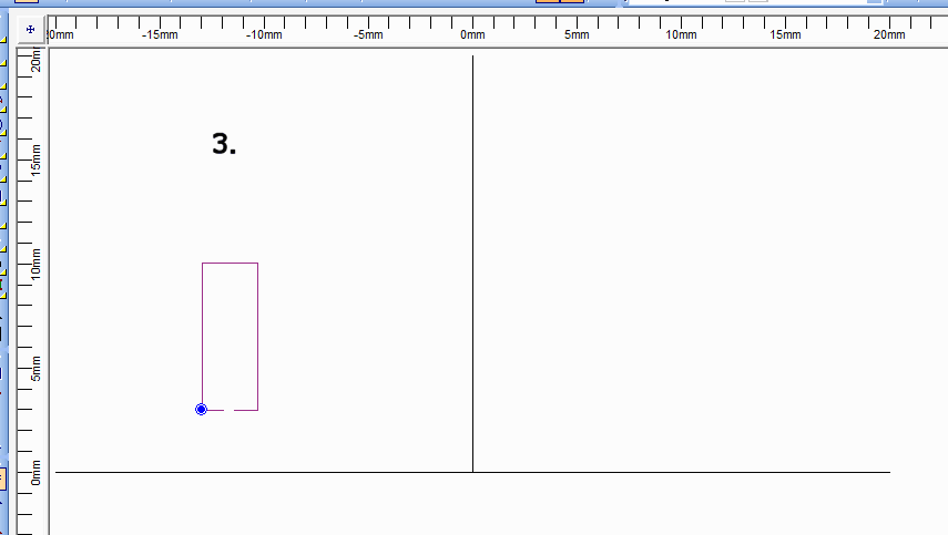

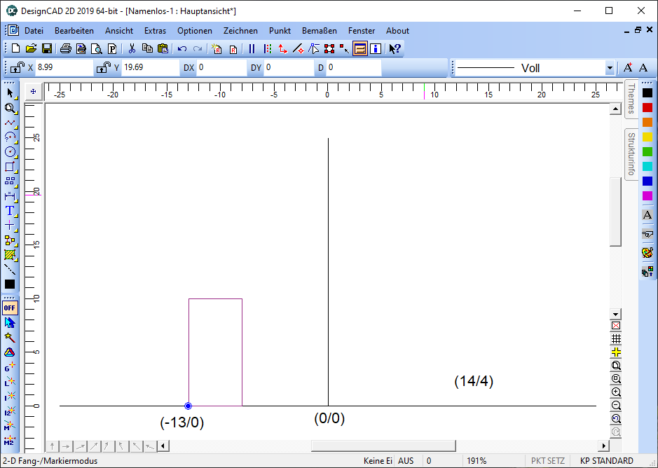

Ganz einfach nur Verschieben: ich habe irgend ein Objekt, z. B. ein Rechteck, wähle als Bezugspunkt (Ctrl-H) die linke untere Ecke und verschiebe das Rechteck mit "Punkt XY" auf x = -13, y = 0 (Bild 1). Dann landet das Rechteck nicht wie erwartet auf der X-Achse, sondern 3 mm darüber (Bild 2).
So ein Verhalten ist für mich völlig neu. Wie gesagt, geschieht nur bei der Version DesignCAD 2D 2019 (V28) 64-Bit, nicht bei älteren Versionen.
Rechteck soll mit linker unterer Ecke auf x = -13, y = 0
Ergebnis: linke untere Ecke auf x = -13, y = 3 anstatt x = -13, y = 0

kein Problem, hier noch einmal mit Koordinaten. Gebe ich z. B. x = -14 y = 0 ein, kommt das Objekt auf x = -14, y = 4, wie in meinem ersten Beitrag angegeben. Den Fehler kann man beliebig reproduzieren.

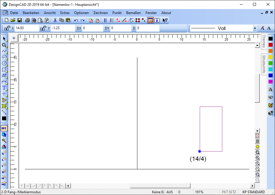

Ich versuche es vielleicht jetzt auch mal mit ScreenShots.
Es hat sich in der Handhabung nicht verändert - nicht das ich wüsste.
Irgendwo muss ja der "Hund begraben" liegen.

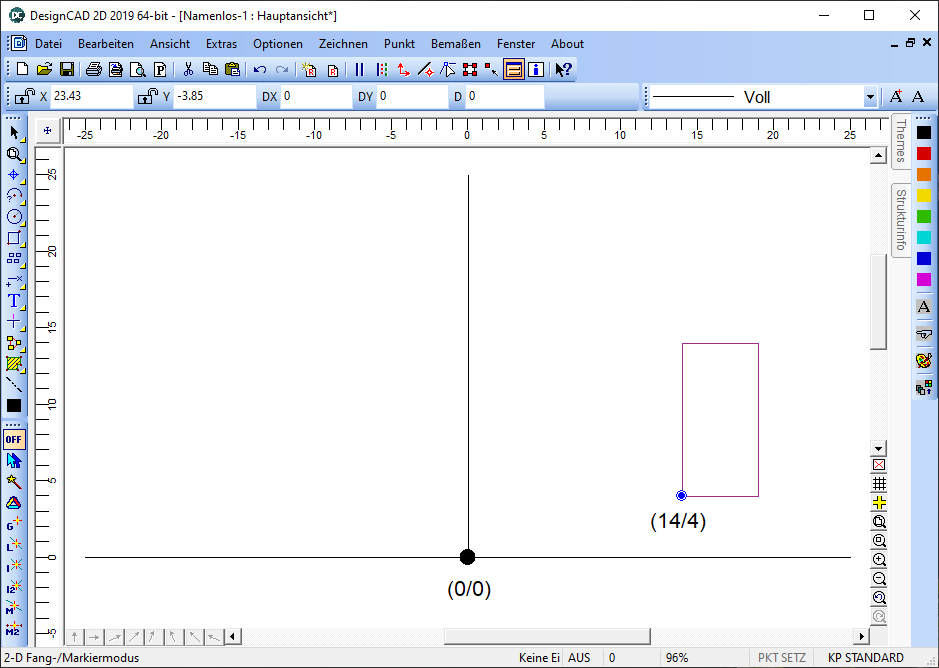

1. Koordinatenursprung 0/0 liegt am Schnittpunkt
2. Rechteck erstellt bei Anfangspunkt 14/4 (Breite 5 / Höhe 10)
3. Objekt markiert und der Bezugspunkt auf 14/4 (bild01.png)

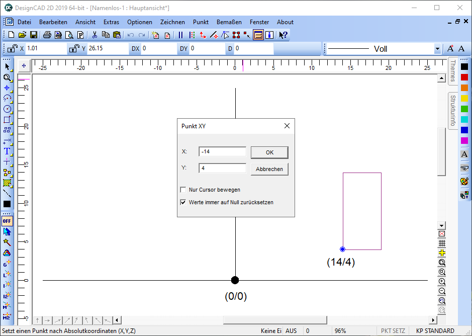

4. Objekt am Bezugspunkt greifen (anklicken)
5. Objekt hängt am Mauszeiger

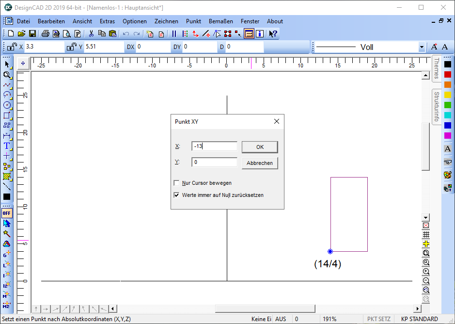

6. Befehl Punkt XY anwählen
7. Für X=-14 und für Y=4 eingeben (bild02.png)
8. Mit OK bestätigen

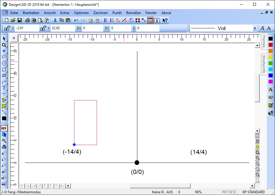

9. Objekt wird auf die neue Position hin verschoben (bild03.png)

Re: Seltsames Verhalten bei Positionierung
Verfasst: Donnerstag 10. Dezember 2020, 13:15

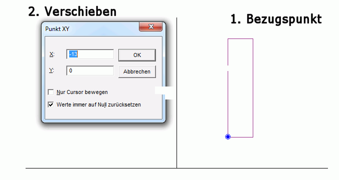

echt sorry. Irgendwie kommen wir nicht auf die Ursache.
Bezugspunkt auf (14/4)
Objekt mit dem Bezugspunkt nehmen und dann Punkt XY mit (-13/0)
Ergebnis
