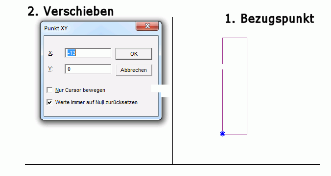

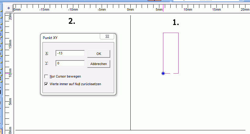

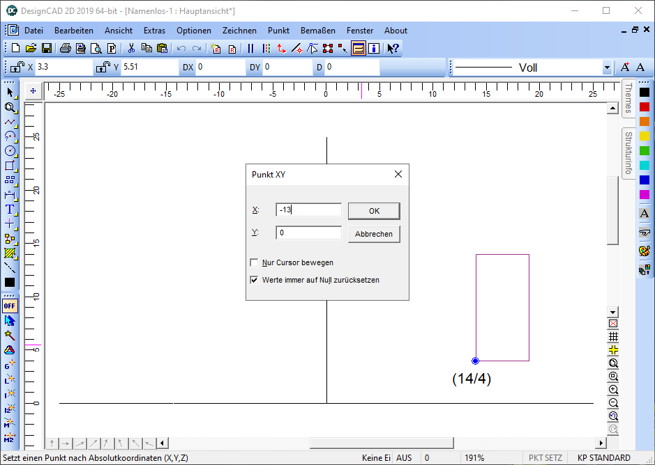

Ganz einfach nur Verschieben: ich habe irgend ein Objekt, z. B. ein Rechteck, wähle als Bezugspunkt (Ctrl-H) die linke untere Ecke und verschiebe das Rechteck mit "Punkt XY" auf x = -13, y = 0 (Bild 1). Dann landet das Rechteck nicht wie erwartet auf der X-Achse, sondern 3 mm darüber (Bild 2).
So ein Verhalten ist für mich völlig neu. Wie gesagt, geschieht nur bei der Version DesignCAD 2D 2019 (V28) 64-Bit, nicht bei älteren Versionen.
Rechteck soll mit linker unterer Ecke auf x = -13, y = 0
Ergebnis: linke untere Ecke auf x = -13, y = 3 anstatt x = -13, y = 0

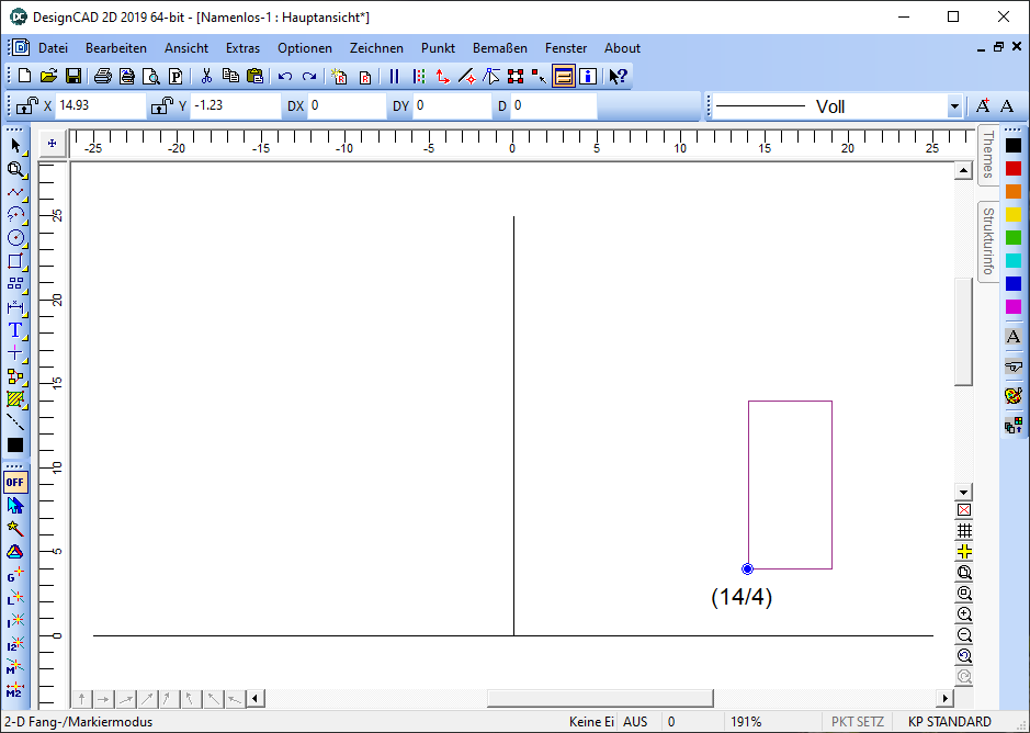

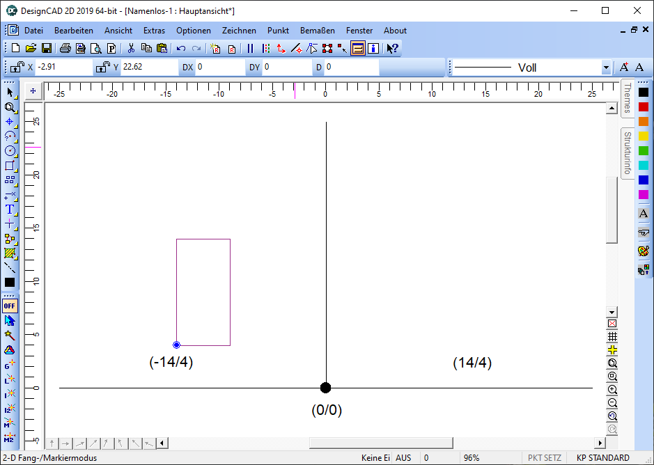

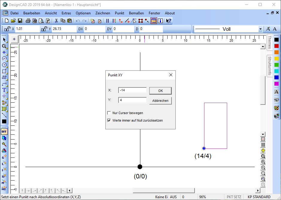

Ich versuche es vielleicht jetzt auch mal mit ScreenShots.
Es hat sich in der Handhabung nicht verändert - nicht das ich wüsste.
Irgendwo muss ja der "Hund begraben" liegen.

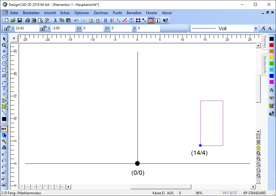

1. Koordinatenursprung 0/0 liegt am Schnittpunkt
2. Rechteck erstellt bei Anfangspunkt 14/4 (Breite 5 / Höhe 10)
3. Objekt markiert und der Bezugspunkt auf 14/4 (bild01.png)
4. Objekt am Bezugspunkt greifen (anklicken)
5. Objekt hängt am Mauszeiger
6. Befehl Punkt XY anwählen
7. Für X=-14 und für Y=4 eingeben (bild02.png)
8. Mit OK bestätigen

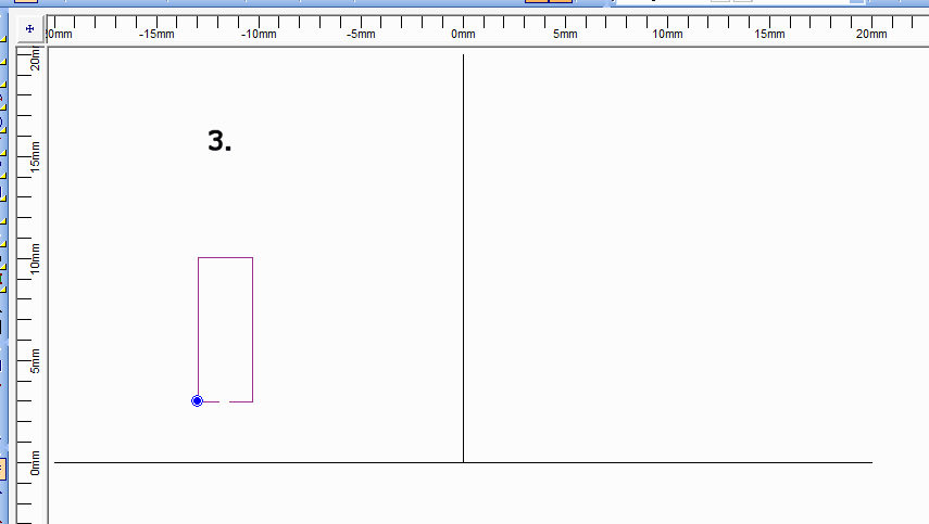

9. Objekt wird auf die neue Position hin verschoben (bild03.png)

da stimme ich voll und ganz zu, der Effekt tritt nur auf, wenn die gewünschten Zielkoordinaten auf der x-Achse liegen, etwa wie im Beispiel auf x = -13 und y = 0. y = 0 ist Voraussetzung.

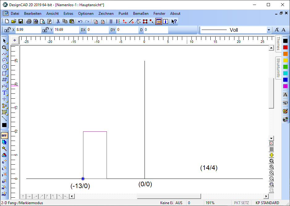

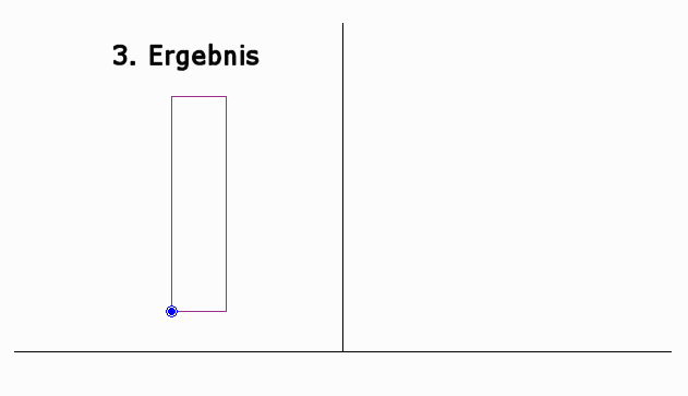

Re: Seltsames Verhalten bei Positionierung
echt sorry. Irgendwie kommen wir nicht auf die Ursache.
Bezugspunkt auf (14/4)
Objekt mit dem Bezugspunkt nehmen und dann Punkt XY mit (-13/0)
Ergebnis
