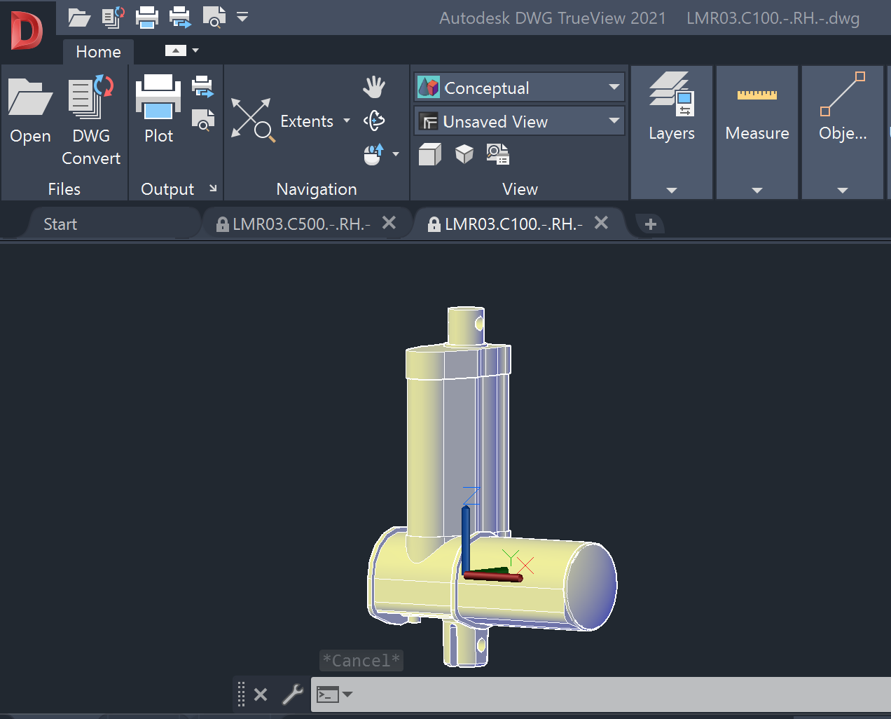

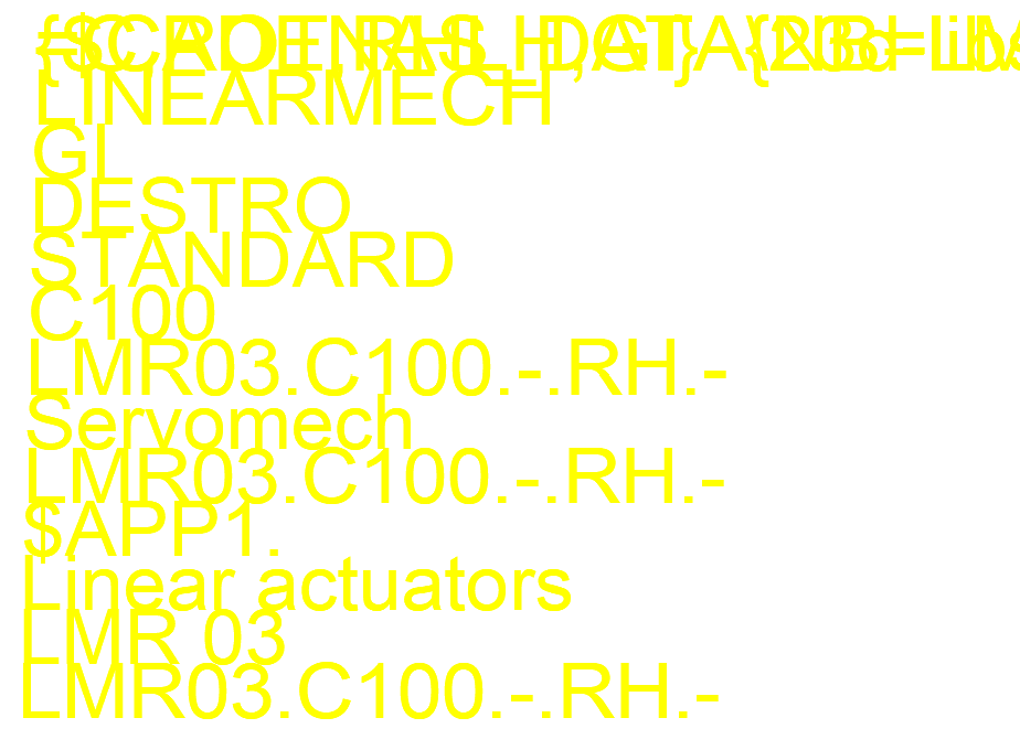

Ich habe in Trueview die Conversions probiert
1. auf 2013
2. auf 2000
3 auf 2000 mit korrektur
Einzige Änderung ist das etwas text wird importiert.
Ich habe eine sample file von autocad runtergeladen - hier habe ich wieder nichts am screen.
Autocad True Veiwer kein problem.
Ich zweifele das diese import richtig funktioniert zur zeit.
I have attached a zip file containing the original DWG, DXF und STL files. STL kann importiert werden, aber dann ist nicht in die einzel teile.
Ich hätte gern die import DWG funktionierend haben.
Leider könnte ich die andere File von Autocad nicht zuschicken da die zip file von 0,51MB zu groß war.

Ich habe zusätzlich eine dwg von Autocad exportieren lassen.
In Anhang - genauso wie die andere Files oben hat nicht funktioniert beim Importieren Befehl in Design Cad.
