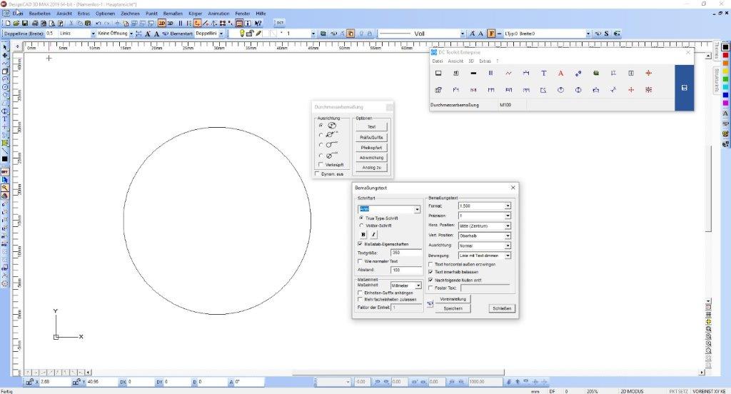

Moin zusammen,
Bemaßungen haben bei mir im Text die Einstellung 350 für die Pfeile,
also sind die Pfeile sehr, sehr groß.
Ich kann die zwar temporär ändern, aber speichern bringt leider nichts.
Kann es vielleicht auch mit dem Win10-Update 20H2 zusammenhängen ?
In DesignCAD 2019 selbst gibt es bei den Bemaßungen diese Probleme nicht.
Vielleicht habt ihr ja ne Idee ?
Danke im Voraus !
DesignCAD 2019, DCToolkit 2019 Enterprise, PC: Win10 20H2
DCToolkit 2019 Bemaßungen
- Aufnahme1.jpg (62.54 KiB) 3252 mal betrachtet

Re: DCToolkit 2019 Bemaßungen
Danke für die schnelle Antwort !
Und ja es funktioniert wenn ich den Maßstab in Toolkit ändere.
Aber wieso verhält sich die Bemaßung in Toolkit anders als in DesignCAD.
In DesignCAD kann ich meine Einstellungen (z.B. Textgröße 1 und Präzision .1)
tatsächlich „speichern“.
Welche Funktion hat der „speichern“-Button in Toolkit ?
Eine maßstäbliche Bemaßung gemäß nach DIN-Norm einzustellen, benötigt in den Bemaßungsoptionen von DesignCAD mehrere Arbeitsschritte.
D.h. es müssen Textgröße, Bemaßungspfeile, Hilfslinienabstand, etc. etc. eingestellt werden.
Dies muss für die lineare Bemaßung, Durchmesser-, Radiusbemaßung, etc. etc. durchgeführt werden. In DesignCAD kann man alles individuell einstellen, was ja gut ist.
Jedoch ist es ein sehr hoher Aufwand, wenn man z.B. die Einstellungen von 1:50 auf z.B. 1:100 ändern will. DC Toolkit übernimmt hier alle Einstellungen automatisch. Man wählt in DC Toolkit den Maßstab 1:100 und alle Bemaßungseinstellungen sind durchgeführt. Man muss sich hier als Anwender keinen Kopf mehr machen.
Der "Speichern"-Button speichert nur die aktuellen Einstellungen für die nächste Programmausführung.
