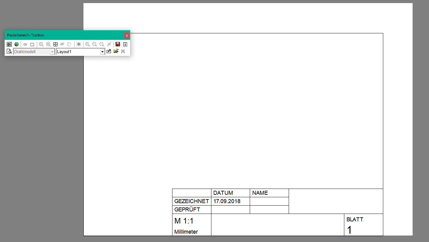

ich benutze Design Cad 3D Max 2016 mit DC Toolkit Pro, wenn ich den Papierbereich DIN A4 Quer mit 0 mm Ränder wähle und ein Rahmen DIN A4 Quer aus DC Toolkit Pro einfüge ist dieser links unten. Beim Druck fehlen dann die untere und seitliche Linie vom Rahmen. Wie kann der Rahmen zentriert im
Papierbereich eingefügt werden?
Papierbereich
Papierbereich
- Papierbereich.PNG (25.4 KiB) 4660 mal betrachtet

bei DC Toolkit Pro Plus V26 muss der Rahmen nachträglich verschoben werden.
1. Lösungsvorschlag - Arbeitsschritte:
a) Befehl Alles markieren (Strg+A)
b) Befehl Bezugspunkt links unten setzen (entspricht dem Koordinatenursprung).
c) Objekt verschieben (bei den DC Toolkit-Vorlagen um 13.5 mm)
2. Lösungsvorschlag
Makro Blatt_zentrieren.bsx verwenden (Download siehe Anhang - ZIP-Datei entpacken).
Installation: Das Makro Blatt_zentrieren.bsx in das DC Toolkit-Programmverzeichnis "C:\Program Files (x86)\DCToolkit\Makros" kopieren.
Aufruf über DC Toolkit Pro Plus V26 mit dem Befehl DCT Makro starten im Menü Datei.
Anmerkung: Ab DC Toolkit ENTERPRISE 2018 wird der Zeichnungsrahmen bereits nach der Erstellung automatisch zentriert.

Re: Papierbereich
Danke für die schnelle Hilfe.
Re: Papierbereich
Ein kleiner Nachtrag:
Wir haben festgestellt, dass das Makro nicht optimal funktioniert, wenn der Koordinatenursprung im Papierbereich nicht links unten liegt.
Hier bitte vor der Anwendung des Makros bitte zuerst die Lage den Koordinatenursprunges (0/0) im Papierbereich überprüfen.
