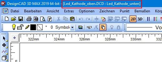

kann mir bitte jemand erklären, was genau zeigt mir die Titelleiste an?
Siehe Bild.
Bin dabei, eigene Elektronik-Symbole zu erstellen mit Blöcken und Attribut-Definitionen...
Ich arbeite mit DesignCAD 3D MAX 2019 64-bit und mit DC Toolkit Enterprise
Danke schonmal!
EAD
Erklärung der Titelleiste
- DesignCAD Titelleiste.jpg (27.35 KiB) 4585 mal betrachtet
Re: Erklärung der Titelleiste
Hallo EAD,
die Erklärung der Titelleiste ist in der PDF zum Programm enthalten.
Der erste Teil gibt die Programmvariante wieder, der zweite Teil ....dcd bezeichnet die geöffnete Datei.
Den anderen Teil kann ich Dir nicht erklären, da ich die Version V27 + Enterprise verwende.
Aus der Formulierung entnehme ich, dass Du Symbole als Blöcke mit Attributen versehen willst. Die funktioniert hier aber anders als in AutoCAD.
Parameter können aber über Attribut-Definitionen im entsprechenden Symbol festgelegt werden.

Klar muss ich umdenken. Mir ist außerdem aufgefallen in der Titelleiste, dass der 3. Teil "Led_Kathode_unten" die Vorlage für die neue Zeichnung,
bzw. das neue Symbol war!? Kann man das ändern?

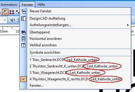

Hallo nochmal,
beim Wechseln der geöffnete Dateien per Fenster-Menü.
Das irritiert mich voll. Noch keiner eine Idee, wie ich das ändern kann?
