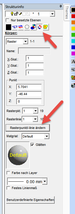

ich benutze Designcad V26 3D Print. Ich habe einen Torus gezeichnet mit einer bestimmten Anzahl Facetten Längs und Quer.
Unter "Strukturinfo" kann ich Bereich "Umfang" die Breite, Höhe und Tiefe ändern wenn ich den Körper markiert habe.
Die Facetten kann ich nachträglich nicht ändern.
Wie kann ich die Facetten Längs und Quer bei einem vorhandenen Torus ändern, wenn ich nachträglich z.B. feinere, genauere Rundungen möchte?

Hallo TO_CAD,
die Facetten-Anzahl lassen sich nachträglich über die Strukturinfo ändern.
1. Den Torus markieren.
2. Die Strukturinfo aktivieren.
3. Im oberen Bereich das Icon "Details anzeigen" (zwei Pfeile, rot und blau).
4. Die Schaltfläche "Rasterpunkt/-linien ändern" anwählen.
5. Im Dialogfenster die Anzahl der Rasterpunkte und Anzahl der Unterteilungen verändern.
Bilder - siehe Anlage.

Re: Torus / Facetten nachträglich ändern
das hat prima funktioniert. Vielen Dank für die genaue Erklärung. DesignCad ist ein gutes CAD-Programm!!
Nochmals besten Dank und viele Grüße
TO_CAD
