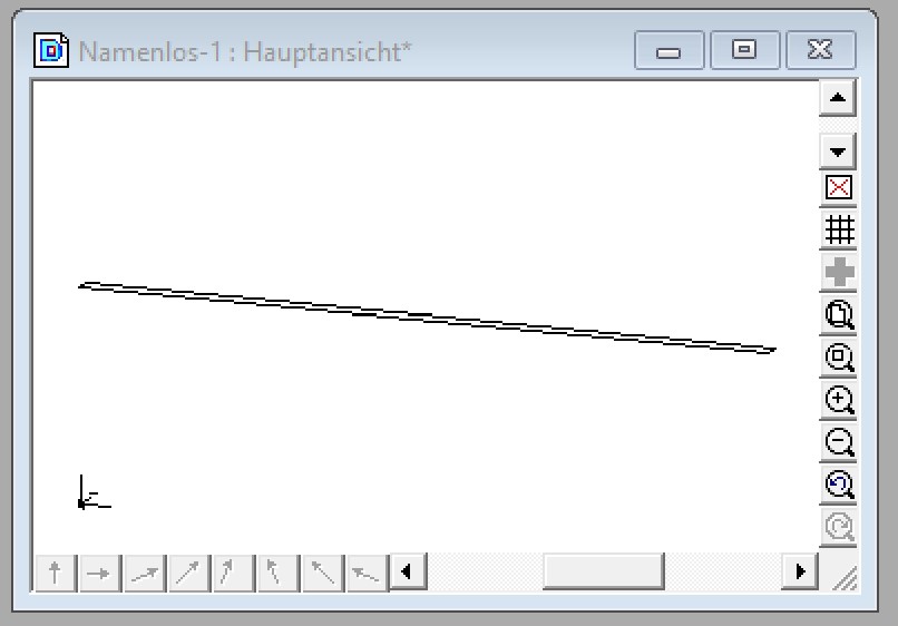

Bei der DesignCAD 2D 2019 (V28) 64-Bit habe ich gerade folgender Fehler begegnet:
Wenn ich im 3D-Modus "Quader & Rechteck" auswähle und mit "Punkt XYZ" die Koordinaten -12 / 0 / 3 eingebe, dann wird der Punkt tatsächlich bei -12 / 2 / 3 gesetzt. Gebe ich -123 / 0 / 0 ein, dann wird der Punkt bei -123 / 23 / 23 gesetzt. Das ist doch komisch.

Danke für die schnelle Antwort. Ja, DesignCAD 3D MAX 2019, nicht 2D - sorry. Normalerweise arbeite ich mit DesignCAD 3D MAX V26.2 unter Windows XP. Aber ich habe mir auch die V28 gekauft, die leider nicht mehr unter XP läuft. Deshalb habe ich mir auf einer anderen Partition Windows 7 installiert. Und da trat der Fehler wie beschrieben auf. Jetzt habe ich es nochmal getestet. Und komischerweise tritt der Fehler nicht mehr auf. Vielleicht liegt es an den Windows-Updates, die inzwischen installiert wurden.

Welches Ergebnis wird erzielt? Nach den eingegebenen Koordinaten müsste eine Fläche erstellt werden, kein Quader.
Wie werden die Koordinaten des zweiten Punktes abgelesen? Mit Cursor positionieren oder über die Strukturinfo?
Um sicher zu gehen: Nach der Eingabe der Werte bitte mal darauf achten, dass die Schaltfläche OK verwendet wird.
