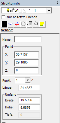

Kann man die Numerierung der Punkte für einen Vektor anzeigen lassen? Welches ist der erste Punkt? Welchen Punkt habe ich gerade selektiert?

Wenn du wissen willst, wo z.B. bei einen Linienzug die Koordinaten der einzelnen Punkte liegen, und nicht mehr weisst, in welcher Reihenfolge du die Punkte gesetzt hast, kannst du im Menü "Punkt" einen der Punkte als Koordinatenursprung setzen und die Koordinaten aller Punkte der Linie sind in der Strukturinfo wählbar.
Re: Strukturinfo und Punktemodus
Verfasst: Donnerstag 16. April 2020, 06:38
Die Strukturinfo zeigt nicht nur die Koordinaten eines jeden Elementpunktes an, sondern auch die Position des Punktes im Element selbst (z.B. Punkt 1 von 2)
Mit der Komma-Taste kann man den Cursor auf einen Punkt positionieren, um z.B. die Position/Koordinaten zu überprüfen.
Die Komma-Taste entspricht dem Befehl Cursor setzen (entspricht dem Befehl Endpunkt setzen, setzt jedoch keinen Punkt sondern positioniert nur den Cursor).

Leider ist die für mich passende Antwort nicht dabei. Ich habe mich wohl auch mißverständlich ausgedrückt. Ich möchte gerne bei einem Vektor in der Strukturinfo z.B. den 3. Punkt auswählen und dann direkt den Punkt auch im Vektor angezeigt (markiert) haben. Auch die umgekehrte Funktion, ich markiere einen Punkt im Vektor und bekomme die Information genau zu diesem Punkt in der Strukturinfo, wäre in Ordnung.
Vielleicht ist diese Funktion auch gar nicht vorhanden.

Richtig - eine solche Funktion ist nicht vorhanden.
