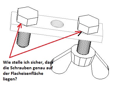

ich habe da ein Flacheisen mit drei Bohrungen,
zwei Sechskantschrauben und einer Flügelmutter.
Mein Problem:
Mit viel Gefummel habe ich die Sechskantschrauben
in die Mitte der Bohrungen gebracht und sie anschließend
auf die Fläche des Flacheisens geschoben.
Ich bezweifle, dass diese Schrauben auch wirklich diese Position
eingenommen haben.
Auf jeden Fall ist meine Vorgehensweise nicht CAD-gemäß!
Wie macht man das korrekt?
Zur Erläuterung legen ich ein Bild und auch die Datei bei.
Flacheisen.zip
(26.16 KiB) 316-mal heruntergeladen

Hier gibt es mehrere Möglichkeiten. Ich will mal eine Möglichkeit beschreiben, die die meisten Anwender (und ich persönlich) verwenden.
Am Einfügepunkt (Flacheisen) und beim Symbol (Schraube) setze ich jeweils eine Punkt-Markierung (oder einen Kreis).
Wie erhalte ich nachträglich den Einfügepunkt?
Am besten den Befehl Kreis (Drei Punkte) verwenden. Der Kreismittelpunkt entspricht dann dem Einfügepunkt. Sollte ich ihn öfters benötigen, dann setze ich dort eine Punkt-Markierung (Befehl Punktmarke). Den Kreis oder die Punkt-Markierung kann man auf einen anderen Layer setzen (zum Ausblenden) und/oder mit dem Objekt gruppieren (falls man es verschieben oder kopieren will). Beim Symbol (Schraube) dann identisch einen Punkt definieren.

vielen Dank, der Lösungsweg leuchtet mir ein.
Das werde ich mir so merken.
