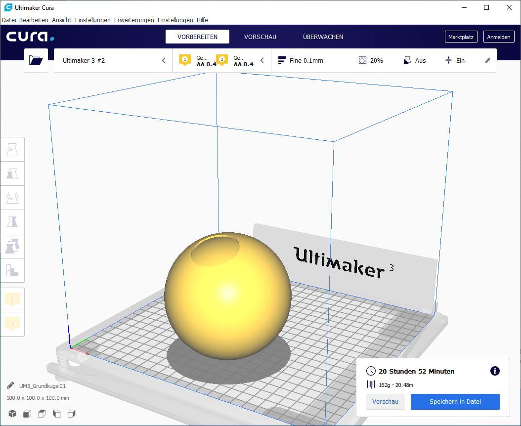

Viel, viel, viel zu viele Facetten - insgesamt 74.688 (4-Punkt) Facetten. Jede Facette (Fläche) wird beim STL Export noch einmal geteilt, da das STL Format nur Dreiecksflächen unterstützt, d.h. wir erhalten beim STL schon mal mind. 149.376 Flächenelemente. Bei einer Kugelgröße mit einem Durchmesser von 100 mm gar nicht notwendig.
Anmerkung zum STL-Format: Das STL Format ist mit Sicherheit auch nicht das Optimalste. Ab DesignCAD 3D MAX 2019 wird nun das neue 3MF Format unterstützt. Das 3MF Format wurde komplett neu von HP, Dassault Systems, Autodesk und netfabb entwickelt (anderes Speichern der Geometrie, Farb- und Materialinformationen, usw.). Hier dauert der Export einer solchen Datei bei DesignCAD nur 10-15 Sekunden, da anders bzw. nicht viel umgerechnet werden muss. Setzt jedoch voraus, dass man einen 3D-Drucker (z.B. Ultimaker) hat, der bereits das neue Standard-Format unterstützt.

Wenn ich eine Datei in STL oder dem neuen 3MF Format abspeichere , in Cura lade ,sie dann slice wird sie in den Gcode das heißt Maschinensprache , umgewandelt?
dann ist es doch egal welchen Drucker ich besitze , ich besitze einen Anycubic i3 Mega.
Oder liest der Drucker direkt das neue 3mf format aus ?.

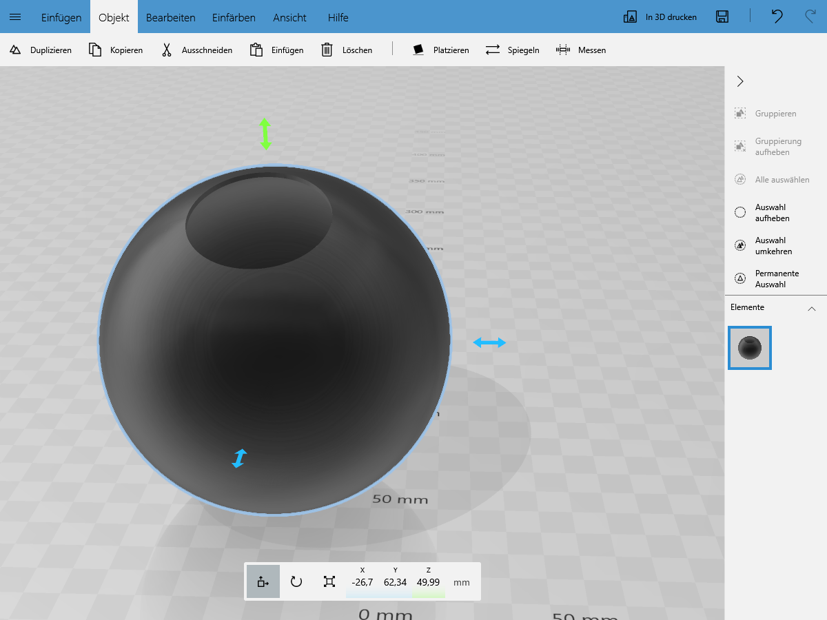

Ich habe für mich eine Lösung gefunden , kugel in fusion 360 erstellt in Tynkercad importiert dann der Rest kappt für mich Gut eine schnelle Lösung,
das ergebnis ist für mich im Moment ok und die Kugel ist einigermaßen rund.
