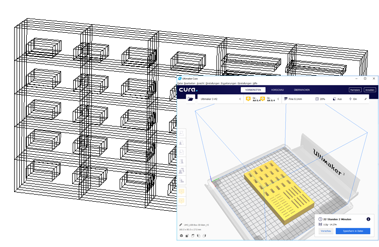

Ich habe ein Modell erstellt für meine USB-Sticks, SD- und MSD-Karten. Das wollte ich ausdrucken. Dazu habe ich einen QUader erstellt und die Aussparungen als einzelne Quader. Mit Körper subtrahieren habe ich die einzelnen Quader aus dem großen Quader herausgenommen. Beim rendern wird mir das Bauteil korrekt angezeigt, nur beim Export als STL oder OBJ- Datei ist der Block verschwunden. Ich erhalte eine Schale und die Aussparungen sind als Blöcke eingesetzt, also quasi das Negativ. Bis ca. 30 Ausschnitte funktioniert das Ganze, danach produziert der Export nur noch Müll.
Ich habe mal ein paar Screen-Shots angehängt.
Kamm mir da jemand weiterhelfen?

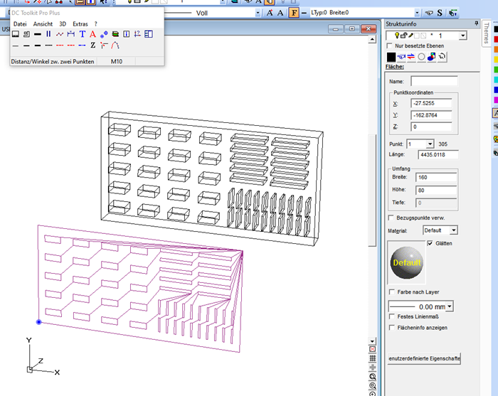

Vielen Dank. Die Zeichnung hat weitergeholfen, die Ursache genau zu definieren.
Die Ursache bzw. das Problem ist eine Fläche mit 305 Punkten. Damit überfordern wir das STL-Format und die anderen Programme.
Im ersten Bild habe ich mal die Vorderfläche mit 305 Punkten dargestellt. Das ist eine Fläche mit insgesamt 305 Punkten, die im STL-Format in Dreiecksflächen zerlegt wird.
Der Lösungsansatz wäre hier, die Konstruktion/die Zeichnung abschnittsweise (z.B. in Blöcken) aufzubauen....
...oder die Zeichnung vor dem Export einfach mal zerschneiden.
