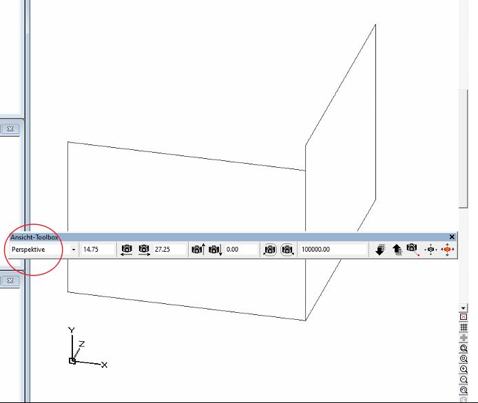

Ich bekomme im Auswahlmenü der Ansicht-Toolbar zwar alle Möglichkeiten angezeigt (Isometrie, Vorderansicht, etc....), jedoch nach Auswahl eines Menüpunktes (z.B. Isometrie) immer nur die "Perspektive" angezeigt. D.h. der Menüpunkt setzt sich immer auf "Perspektive" zurück und auch die Darstellung im Fenster verändert sich nicht.
->DesignCad V27 2018, Windows 10
Neues Bild.jpg (29.99 KiB) 3399 mal betrachtet
Nochmal "Problem mit der Ansicht"
Verfasst: Sonntag 1. September 2019, 22:43
von J.Kramer
Witzig: Die Ansicht-Toolbar darf nicht frei schweben (siehe obiges Bild), sondern muss eingerastet sein. Sachen gibt`s :-)
Re: Problem mit der Ansicht
Verfasst: Montag 2. September 2019, 16:38
Die Ansichts-Toolbox war schon immer frei verschiebbar. Sie kann auch in der Form verändert werden.
Aber anscheinend hat sich der Effekt eingeschlichen, dass sie nur "angedockt" funktioniert. Nachdem sie eigentlich immer angedockt wird, ist das anscheinend noch niemand aufgefallen.
Wir werden das an die Entwickler weitergeben.
