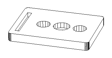

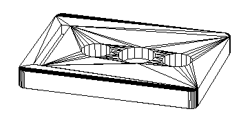

Ab DesignCAD 3D MAX V25: Koplanare Facettenkanten verbergen
Der neue Befehl „Koplanare Facettenkanten verbergen“ (Menü / Bearbeiten / Markiertes Bearbeiten / Koplanare Facettenkanten verbergen) verbirgt automatisch alle Kanten von koplanaren Facetten, die keine Grenzen darstellen. Doch was bedeutet das genau?
Das erste Bild unten ist das Resultat, nachdem der Befehl „Alle Kanten anzeigen“ ausgeführt wurde und mehrere Änderungen an einem „Feste Oberflächen“-Objekt vorgenommen wurden. Viele der Oberflächen wurden zu Dreiecken reduziert. Selbst im „Verdeckte Linien“-Modus ist es schwierig zu sagen, was die tatsächliche Form des Objektes ist.
Sehen Sie sich nun das Ergebnis an das sich zeigt, nachdem das Objekt markiert wurde und „Koplanare Facettenkanten verbergen“ ausgewählt wurde:
- Bild01.png (4.28 KiB) 6378 mal betrachtet
- Bild02.png (2.45 KiB) 6378 mal betrachtet

DcUser, das haben Sie super erklärt. Vielen Dank.
Ich habe den Befehl "Koplanare Facettenkanten verbergen" gefunden, aber er ist ausgegraut. Warum?
Ich nutze DesignCAD 3D MAX 26.2 32-Bit
Re: Querlinien in Raster nach Addition von Körpern
Funktioniert nur bei "Solid Sufaces" (Feste Oberflächen). Umwandlung über den Befehl Volumen zu Fläche (Menü Bearbeiten / Markiertes bearbeiten / Konvertieren). Ansonsten lassen sich solche Vektoren mit den Befehlen Kante ausblenden und Kanten ausblenden (Sektion) ausblenden.
