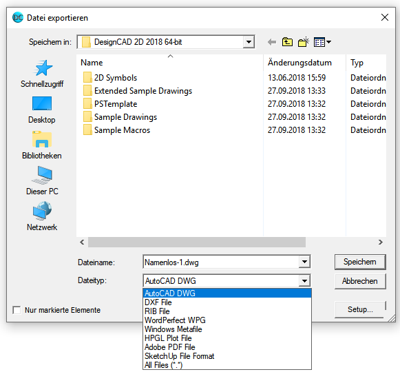

Funktioniert nicht, es wird nur *.wmf angeboten.
Re: dxw export in Version 27 nicht möglich?
Den Effekt kann ich leider nicht reproduzieren. Die Auswahl der Dateitypen ist fest im DesignCAD-Programm integriert. Ob eventuell das Fehlen bestimmter Dateien einen solchen Effekt erzeugen kann, kann ich jetzt nicht sagen. Ist eigentlich das einzige, was mir dazu einfällt.
Hier weiß ich nur den Rat. DesignCAD komplett deinstallieren und neu installieren (vorher natürlich vorhandene Zeichnung sichern).
Nicht vergessen - auch den Dokumentenordern: C:\Users\DcUser\Documents\DesignCAD 3D MAX 2018 64-bit umbenennen oder löschen.

War schon gut zu wissen, dass es sich um DesignCAD 2D 2018 (V27) handelt - korrekt? Bei DesignCAD 3D MAX 2018 (V27) gibt es kein Release-Datum 07.07.2018. Nichtsdestotrotz, habe ich die 2D-Version nun auch geprüft. Konnte auch hier den Effekt nicht reproduzieren.
Menü Datei, Befehl Exportieren und den Dateityp DWG oder DXF auswählen (Bild anbei).
Also...erneut die Empfehlung:
Das muss schon funktionieren.

- 2019-05-07_08-21-24.png (36.15 KiB) 8186 mal betrachtet
