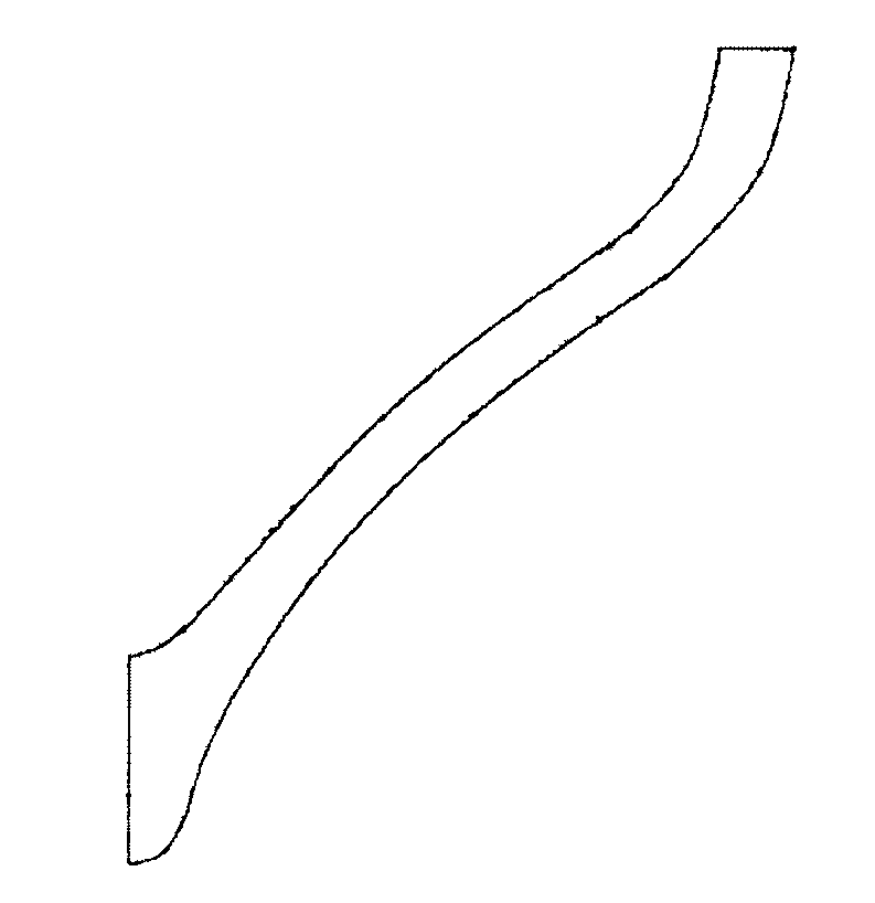

Mein eigentliches Problem ist: Ich möchte diesen Befehl nutzen - wo kann ich ihn also aufrufen. :?
Es geht um ein Objekt mit zwei Gerade, die mit Kurven verbunden sind. Dieses Teil soll wie gezeichnet eingefügt werden.
Stützen Boilerdeck_20190325_0005.gif (4.36 KiB) 3792 mal betrachtet
Oder gibt es vielleicht einen ganz anderen Weg :?:

Re: Auto Trace Bitmap
Verfasst: Dienstag 26. März 2019, 12:31
Null problemo.
Solch ein Objekt würde ich lieber als Bild auf einen eigenen Layer legen. Anschließend zwei (bekannte) Punkte mit dem Befehl Zeichnungseinheiten setzen, um die Einheiten anzupassen. Dann den Layer auf Sichtbar, aber auf "Nicht bearbeitbar" setzen und die Kontur mit den Befehl Linie bzw. Orthogonallinie und Kurve nachzeichnen.
Verfasst: Dienstag 26. März 2019, 22:33
von kikofa
Hallop DcUser,
vielen Dank für den Vorschlag, werde das nachvollziehen.
