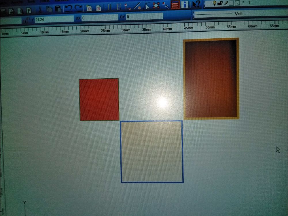

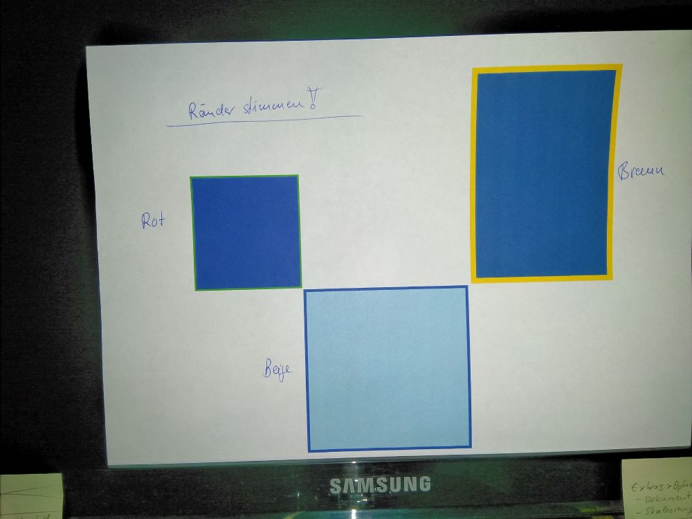

Hallo an beide, danke für die schnelle Antwort. Hobby 19, ich habe es hinbekommen die Flächen "Vollflächig" zu füllen (hat ein bischen gedauert). DcUser, das mit "in den Vordergrund usw." habe ich auch gefunden. Aber kaum ist ein Problem gelöst, taucht ein neues auf. Habe drei Testrechtecke erstellt und mit verschiedenen Vollfarben geflüllt. Leider werden beim Druck diese Farben nicht so dargestellt. Es werden nur unterschiedliche Blautöne gedruckt. Die verschiedenfarbigen Ränder werden richtig gedruckt). Habe mal zwei Fotos beigefügt. Habe schon verschiedene Varianten und Farben probiert, aber kein Erfolg! Ich hoffe auf einen erhellenden Hinweis. M.f.G.

Hallo DcUser, habe die Fotos an meine Nachricht vom Freitag, 20.03.2020 gepackt. Ich hoffe sie sind nun zu sehen. Noch ein Hinweis zu meinem Drucker: (Canon Pixma TS 8250) Aus allen Programmen mit denen ich "arbeite" kann ich ohne Probleme und farbgetreu drucken. Auch Fotos werden naturgetreu ausgedruckt.

ich habe die Zeichnung bei uns gedruckt und die Ausgabe funktionierte einwandfrei. Alle Farben wurden korrekt ausgedruckt.
In Zeichnung haben wir nur einen Unterschied zu unserer Datei ausmachen können Als Schraffur wurden eigene Schraffuren angelegt.
(Kann in der Strukturinfo überprüft werden.)
Hat aber, wie gesagt, trotzdem funktioniert. Wir haben mal unsere Datei zum Ausprobieren upgeloaded.
Ansonsten tippen wir eher auf irgendeine Druckertreiber-Einstellung.

Hallo DcUser, habe die "Farben_Drucktest" bei mir ausgedruckt, alles OK. Dein Hinweis auf die erstellten Schraffuren hat mich veranlaßt die Flächen neu zu füllen (Schraffur: WIN_SOLID, dann neue Farbe ausgewählt). Das hat nun funktioniert. Der Druck war jetzt farblich OK. Wenn ich erneut die erstellten Schraffuren wähle, wird wieder in blautönen gedruck. Hier noch mal DANKE für die Hilfe. Ich befürchte, das ich bei dem einen oder anderen Problem hier noch mal aufschlage. Bis dahin und bleibt gesund!
