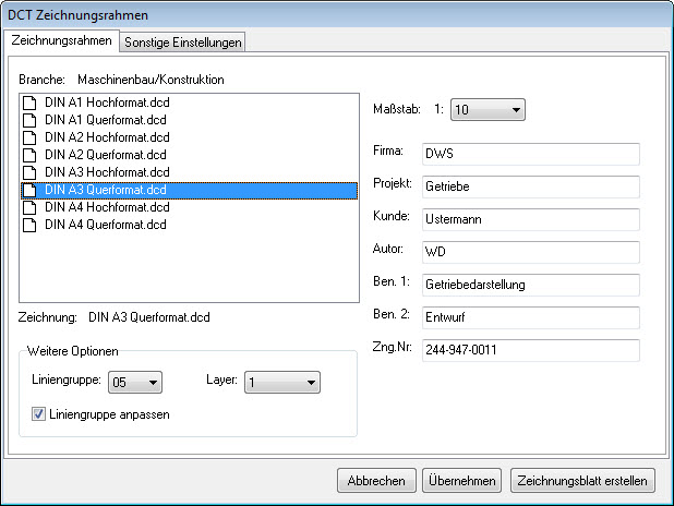

Stimmt so nicht ganz, wenn man DC Toolkit Enterprise 2019 einsetzt.
Hier kann bei jedem neuen Zeichnungsrahmen gleich die Layerstruktur-Datei mit geladen werden.

Stimmt, sorry. Im Zeichnungsrahmen wird dieser automatisch mitgenommen. Mein Fehler :roll:
