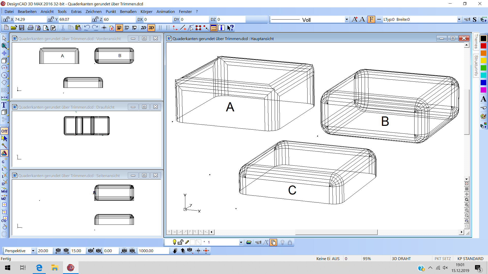

Re: umlaufende Fase oder Rundung an Rechteckplatte
Moin
über den Befehl 'Trimmen-Kante runden' bekommt man keine sauberen Ecken an einem Quader, siehe Zeichnung A. Für mich keine befriedigende Lösung.
Eine Lösung- aber aufwendig-geht über 'Quader gerundet'siehe Zeichnung B. Dieser Quader muss dann noch halbiert werden und ergibt dann das Ergebnis gemäß Zeichnung C.
mfg Seemann
mfg Seemann
