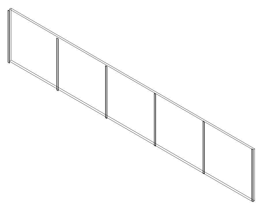

Ich verzweifle immer wieder mit der Funktion Kopienreihe. Ich möchte auf einer Rückwand, 2800mm lang, 6 Leisten, gleichmässig verteilt und vier mm in die Wand zurückversetzt einfügen. Die Leisten dienen dann für die boolsche Operation, Körper subtrahieren. So entstehen 6 Nuten. Die erste Leiste habe ich auf der X Achse, an die rechte Kante gesetzt. Jetzt bin ich genau so vorgegangen, wie es im Tutorial: https://dws-helpdesk.de/designcad-3d-ko ... l-carport/ Schritt für Schritt beschrieben ist. Es funktioniert zwar, aber ich habe das Problem, dass sich die neuen Leisten, linear in die Z Achse nach vorne verschieben. Würde ich eine gerade Linie bis zur letzten Leiste ziehen, gäbe es, zusammen mit der x Achse ein schmales V.
Das zweite Problem: Im Tutorial wird bei Punkt absolut (XYZ) die Gesamtlänge der Kopienreihe angegeben. mach ich das, bei mir 2800, so bekomme ich das Resultat so, dass jede Leiste 2800 von der vorgehenden entfernt ist. Weshalb muss ich also, im Gegensatz zum Tutorial die Gesamtlänge durch die Anzahl Zwischenräume (bei mir 5) dividieren, damit die letzte der sechs Leisten am linken Ende der Rückwand zu stehen kommt?
Sorry, wenn meine FRage etwas kompliziert formuliert ist. Ich hoffe, dass mir jemand helfen kann.

ich kann dein Tutorial nicht anschauen - ist kostenpflichtiger Bereich...
Aber mit deinen Beschreibungen kann ich schon etwas anfangen - zumindest mir vorstellen, was da passiert.
Dieses Versetzen kommt daher, dass ein (ungewolter) Versatz in einer 2.ten Dimension beim Positionieren
passierte. Dieses setzt sich mit jeder Kopie fort. Um genau den Betrag, den es beim Positionieren, einen
Versatz gab. Aus diesem Grunde positioniere ich nur mittels Absolute Position (Also Ziel für 1.te Kopie)
direkt eingeben. Hierbei mußt du aber unbedingt darauf achten, welcher Eckpunkt von dem Objekt
ausgewählt wurde. Von dem Ausgehend mußt du die Zielkoordinaten berechnen (oder eben im Requester berechnen
lassen...). Wenn hier z.b. vorderer und hinterer Punkt vertauscht werden, kommt es in Z zu einem Versatz um exakt
die Materialstärke deiner Leiste bei jeder Kopie!
Zu deiner 2.ten Frage: Du gibst an, wieviel Abstand zwischen dem einen Objekt und dem nächsten (Kopie-) Objekt ist - also den
Abstand zwischen den einzelnen Kopien. Du gehst aber fälschlicherweise davon aus, daß du die Weite und wieviele auf der Strecke
eingefügt werden sollten. Wenn du im Requester in deinem Bsp. statt x Abstand 2800/5 angibst, sollte es wieder so funktionieren,
wie du es möchtest.

Danke bestens für Deine Antworten. Antwort zwei habe ich kapiert! Antwort eins muss ich noch ausprobieren, resp. umsetzen. Werde mich wieder melden, wenn es geklappt hat.

Noch einmal vielen Dank, es hat jetzt geklappt.
