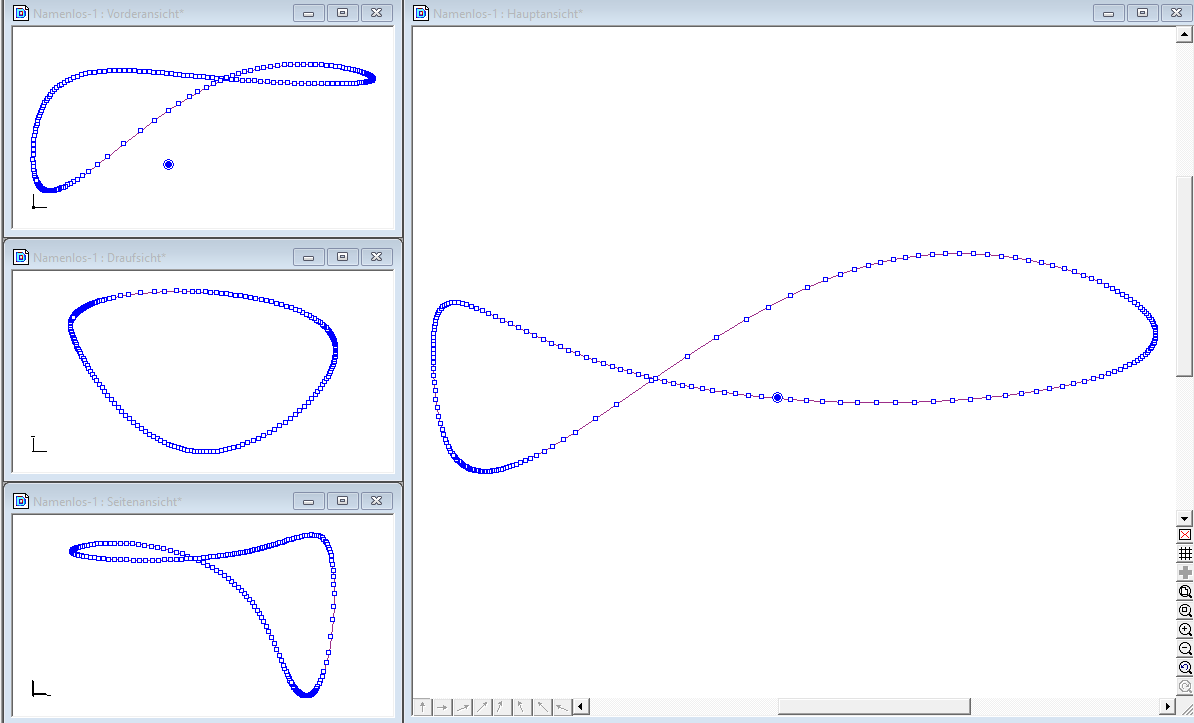

anbei ein Bildschirmfoto einer Kurve. Wie mache ich daraus eine Rasterfläche?
Vielen Dank im Voraus!
(DesignCad 3D MAX 26.2)
Rasterfläche aus Kurve
- Kurve_1.png (31.67 KiB) 3160 mal betrachtet
Re: Rasterfläche aus Kurve
Die Kurve in 3 separate Kurven zerschneiden (Punktmodus ist ja schon eingeschaltet - dann Strg-Taste gedrückt halten und Kurve mit linker Maustaste zerscheiden). Der Befehl Rasterfläche (3 Linien) benötigt 3 Elemente (Linien oder Kurven) für die Erstellung einer Rasterfläche.

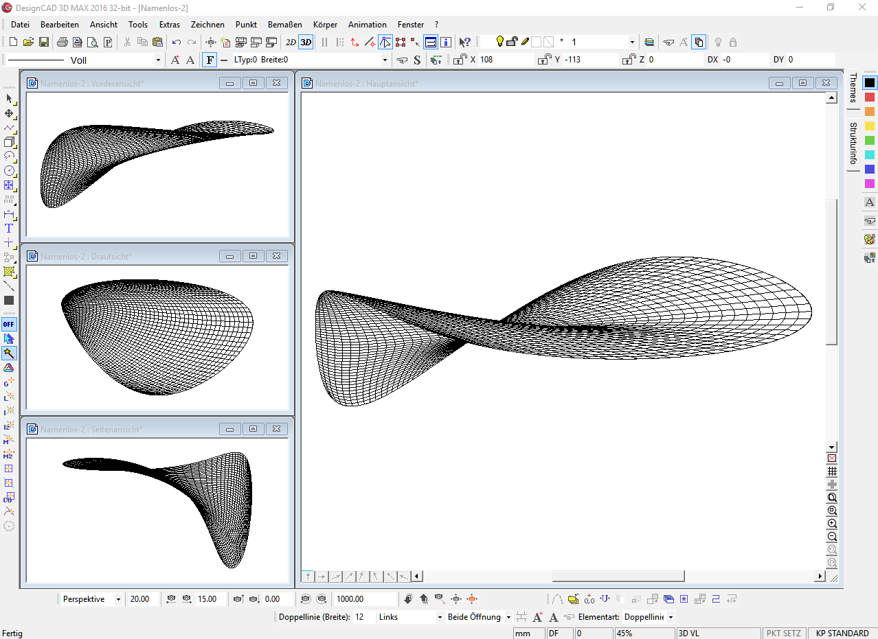

Vielen Dank, total einfach, dass ich selbst nicht darauf gekommen bin... Hier das Ergebnis:
