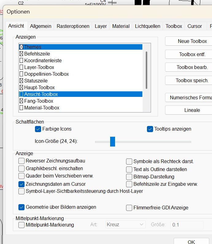

Re: Auswählen aus der Ansicht-Toolbox (3D)
Mauszeiger auf eine vorhandene Toolbox und rechte Maustaste drücken.
Ansichts-Toolbox einschalten.
-oder-
DesignCAD Optionen - Kategorie Ansicht
Ansichts-Toolbox mit Kreuz aktivieren.
Anmerkung: Die Ansichts-Toolbox ist natürlich nur im 3D-Zeichnungsmodus aktiv.
-oder-

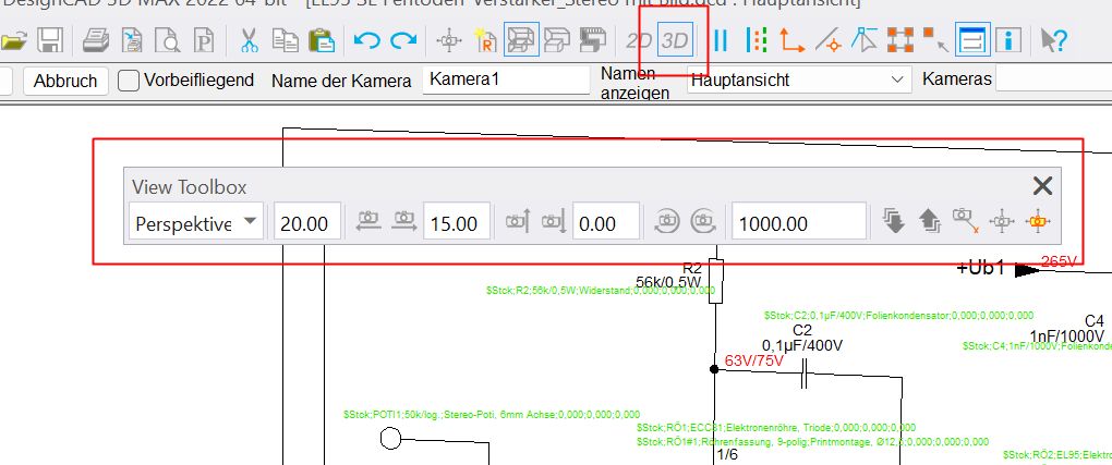

Moin,
sieht bei mir so aus:
- Screenshot 2026-09-17 092233.jpg (93.67 KiB) 145 mal betrachtet
- Screenshot 2026-09-17 092418.jpg (62.66 KiB) 145 mal betrachtet
Interessant – also die View Toolbox ist die Ansicht-Toolbox. Warum der Haken nicht gesetzt ist, kann ich jetzt nicht sagen.
