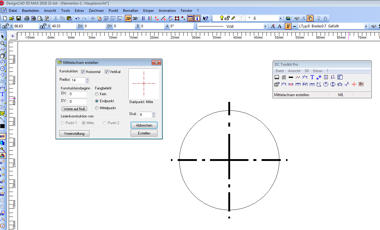

gibt es eine Funktion wenn man einen Kreis erstellt auch gleich die Mittellinie als Strichpunktline eingezeichnet wird?

Eine Automatik nach der Kreiserstellung gibt es nicht. In DC Toolkit haben wir eine Mittelachsen-Funktion, die das sehr einfach und schnell realisiert.
Der Befehl/das Icon ist unter den Bemaßungsbefehlen zu finden.
- 28-01-2019 14-06-13.png (62.81 KiB) 2143 mal betrachtet
