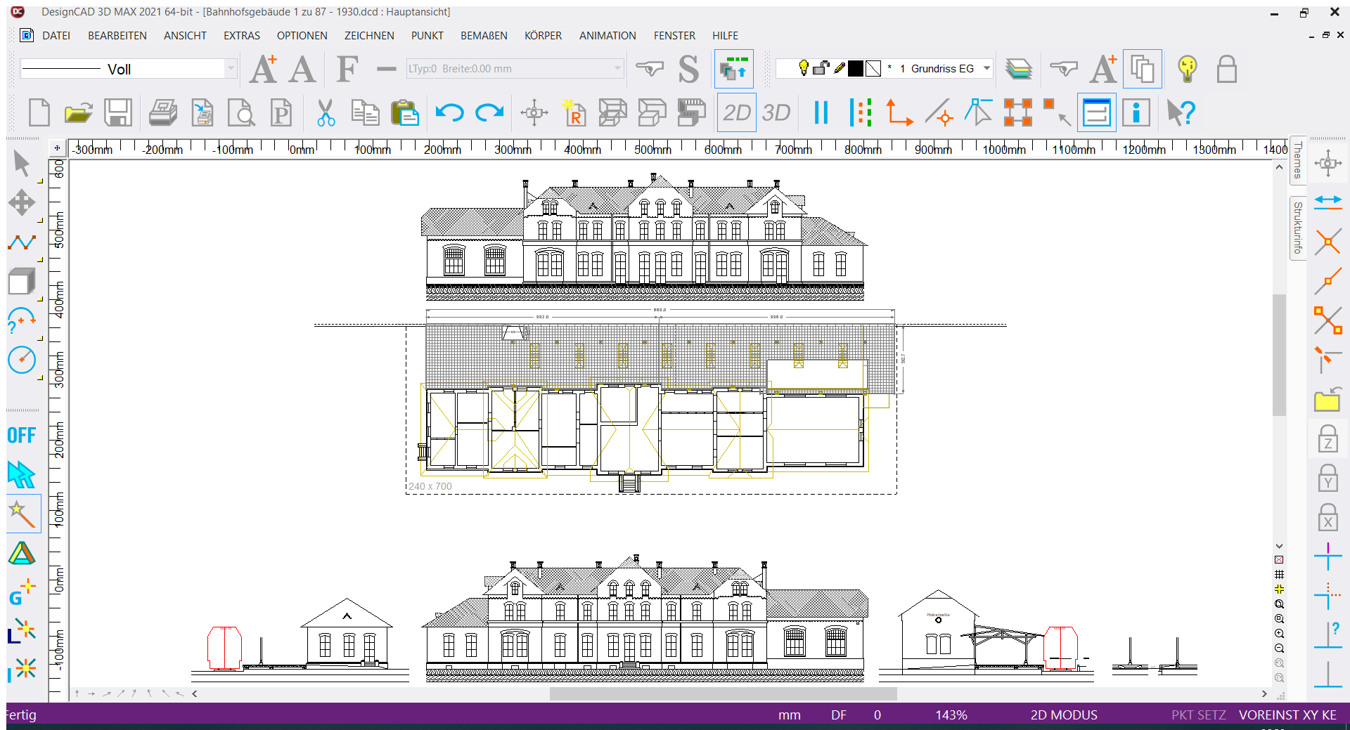

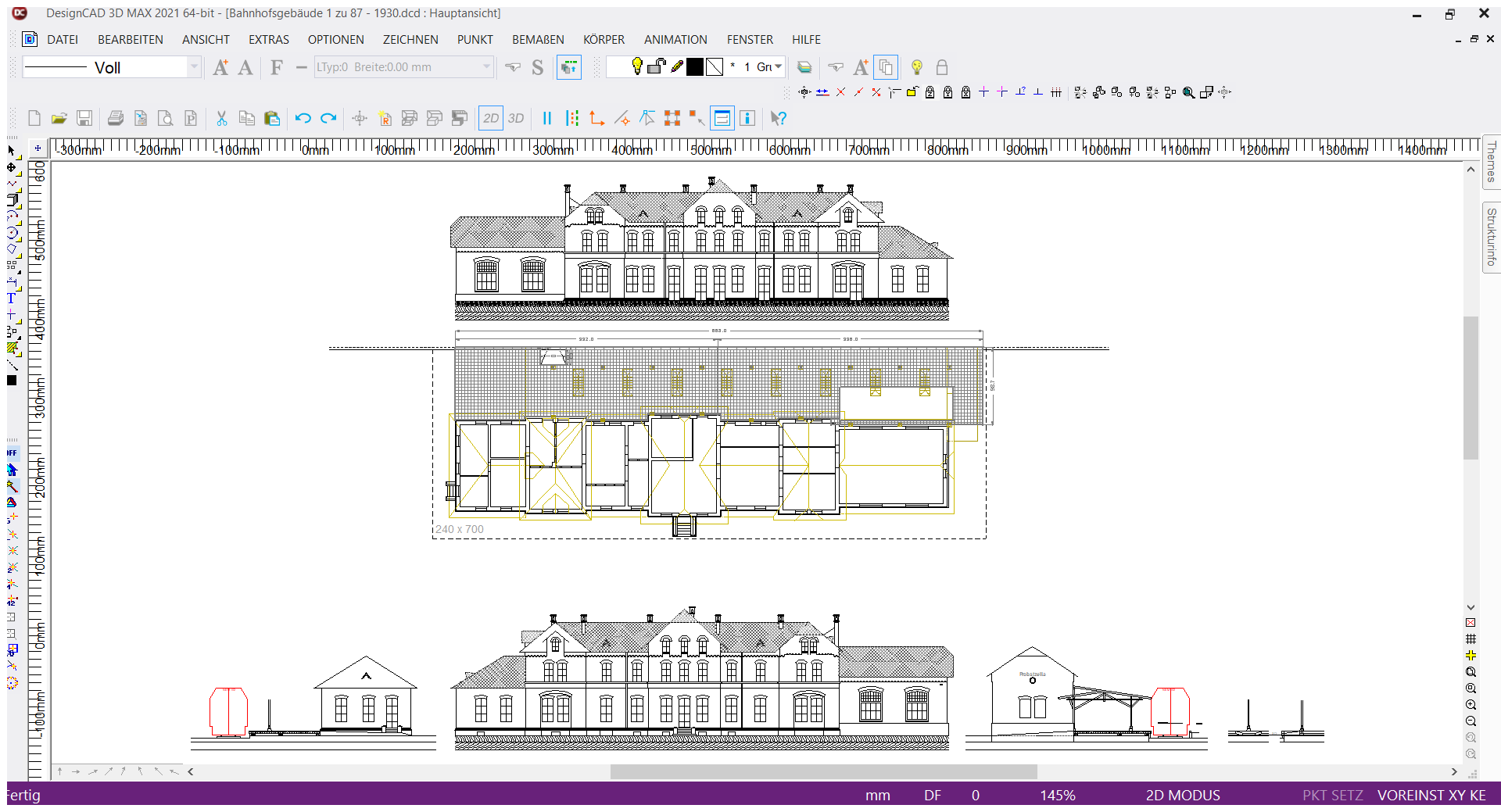

Ich füge mal drei Screenshots bei, was bei mir abläuft:
1. Programm gestartet und Datei geöffnet. Die Icons sind unterschiedlich groß und ihre Zeilen recht eigenwillig angeordnet.
2. Ich habe die Icons mit dem Schieberegler auf Größe 24 angepasst.
3. Nun habe ich die Größe wieder auf 16 eingestellt und die Anordnung der Iconzeilen korrigiert. So will ich das haben!
Nach dem nächsten Programmstart sind die Einstellungen für die Icons wieder futsch. Also alles nochmal. Sowas von nervig! Irgeneinen Butten, der diese Ansicht als Grundeinstellung speichert, habe ich (noch) nicht gefunden... Diese Probleme hatte ich mit der Version 28 nicht!
