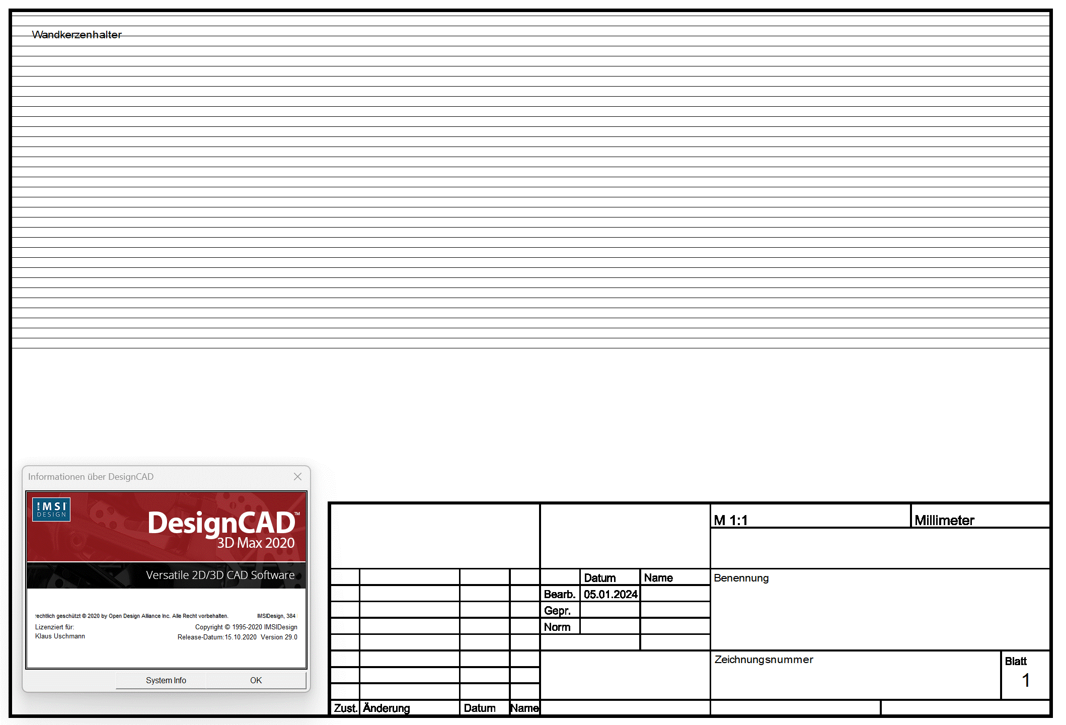

Nun zu meinem Problem bei dem mir eventuell jemand helfen kann.
Es geht um auftauchende, waagerechte Linien auf dem Zeichenblatt. Diese entstehen immer dann, wenn ich das Zeichenblatt über den oberen Bildschirmrand scrolle und dann wieder herunter scrolle. Beseitigen kann ich diese unerwünschten Linien durch komplettes herunterscrollen (über den unteren Bildschirmrand hinaus) oder über die Befehle "Vergrößern", "Verkleinern".
Solange kein Zeichnungsrahmen eingesetzt wird, ist dieses Phänomen nicht vorhanden.
Gruß Kladius
Probleme mit dem Zeichnungsrahmen
- Screenshot22024-01-05 124631.gif (107.98 KiB) 14088 mal betrachtet

leider wurde auf meine Anfrage noch keine Antwort gegeben. Eine Lösung habe ich auch noch nicht selbst gefunden. Wohl aber musste ich feststellen, dass das oben beschriebene Problem sich auch im Vorschaufenster (in diesem Fall mal ohne Zeichnungsrahmen) einstellt.
Diese Probleme hatte ich bin der Version V25 nie gehabt.
Ich hoffe auf Hilfe. Danke.

Hierbei handelt es sich um ein Treiber-Problem der Graphik-Karte. Eventuell den Treiber der Graphik-Karte mal aktualisieren.
Re: Probleme mit dem Zeichnungsrahmen
Danke für die Antwort. Leider ist es kein Grafikkartentreiberproblem. Soeben habe ich den neuesten Treiber heruntergeladen und installiert. Der Fehler bleibt weiterhin bestehen. Leider.
Der aktuellste Treiber einer Graphik-Karte heißt natürlich nicht, dass dieser immer fehlerfrei funktioniert. Früher konnte man in den Treibern sehr viele Einstellungen bzgl. der Graphik-Beschleunigung mit OpenGL einstellen. Das hat sich leider mit Windows 10 und 11 geändert, wobei man sagen muss, dass die meisten Graphik-Karten/-Treiber mit OpenGL eigentlich sehr gut funktionieren, jedoch vorwiegend "spieleoptimiert" sind.
Bei DesignCAD kann man die Graphik-Beschleunigung mit OpenGL in den Optionen (Kategorie Ansicht - Option "Graphik-Beschleunigung einschal.) deaktivieren.
Ansonsten muss weiter in den OpenGL Optionen des Graphik-Karten-Treibers recherchiert werden (wenn das möglich ist).

Vielen Dank für die Antwort, allerdings bin ich als NURANWENDER bei OpenGL o.ä. völlig überfordert. In der Option Ansicht habe ich den Graphikbeschleuniger aktiviert (war auch immer so).
Bei der Icon-Größeneinstellung habe ich festgestellt, je kleiner die Icons eingestellt sind, desto enger werden die unerwünschten Diagonalstreifen. Ich denke mal, dass mein Problem mit dieser Option zu tun hat.

NVIDIA Geforce RTX 2060
Treiberversion: 31.0.15.4633 vom 06.12.2023
Ich hoffe, Sie können helfen.
Bei gleicher Konfiguration (Windows 11 und vorgenannter Grafikkarte) lief DesignCad 3D Max V21 und auch V25 ohne dieses Problem. Umgerüstet hatte ich auf V29 nur, weil mit dem Tausch des Monitors die Icons zu klein und diese in den alten Versionen nicht veränderbar waren. Dies klappt nunmehr, allerdings gibt es die genannten Probleme.
MfG kladius
