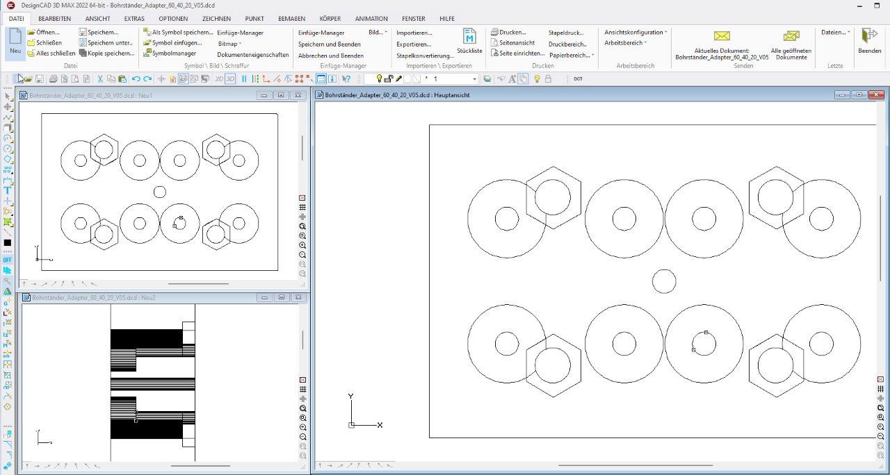

ich konstruiere z.B. einen Adapter für einen Bohrständer und möchte den im Format .3mf exportieren.
Mit dem Dateinamen Bohrständer....3mf landet der irgendwie im Nirwana. ?
Im Format .stl alles gut.
Exportiere ich ohne Umlaute also Bohrstaender....3mf ist alles gut : - )
Vielleicht ist es wie es ist ? Oder mache ich etwas verkehrt...

Interessant- wir konnten das nachstellen. Soweit wir das sehen können, tritt das nur beim 3MF Export auf.
Die Programmteile (Export/Import) werden seit Jahren nicht mehr von IMSI selbst programmiert (das wäre auch nicht sehr effektiv).
Meist sind es Programmteile, die von Drittanbietern (z.B. von der Open Design Alliance) erworben und integriert werden.
Wir geben das mal so weiter.

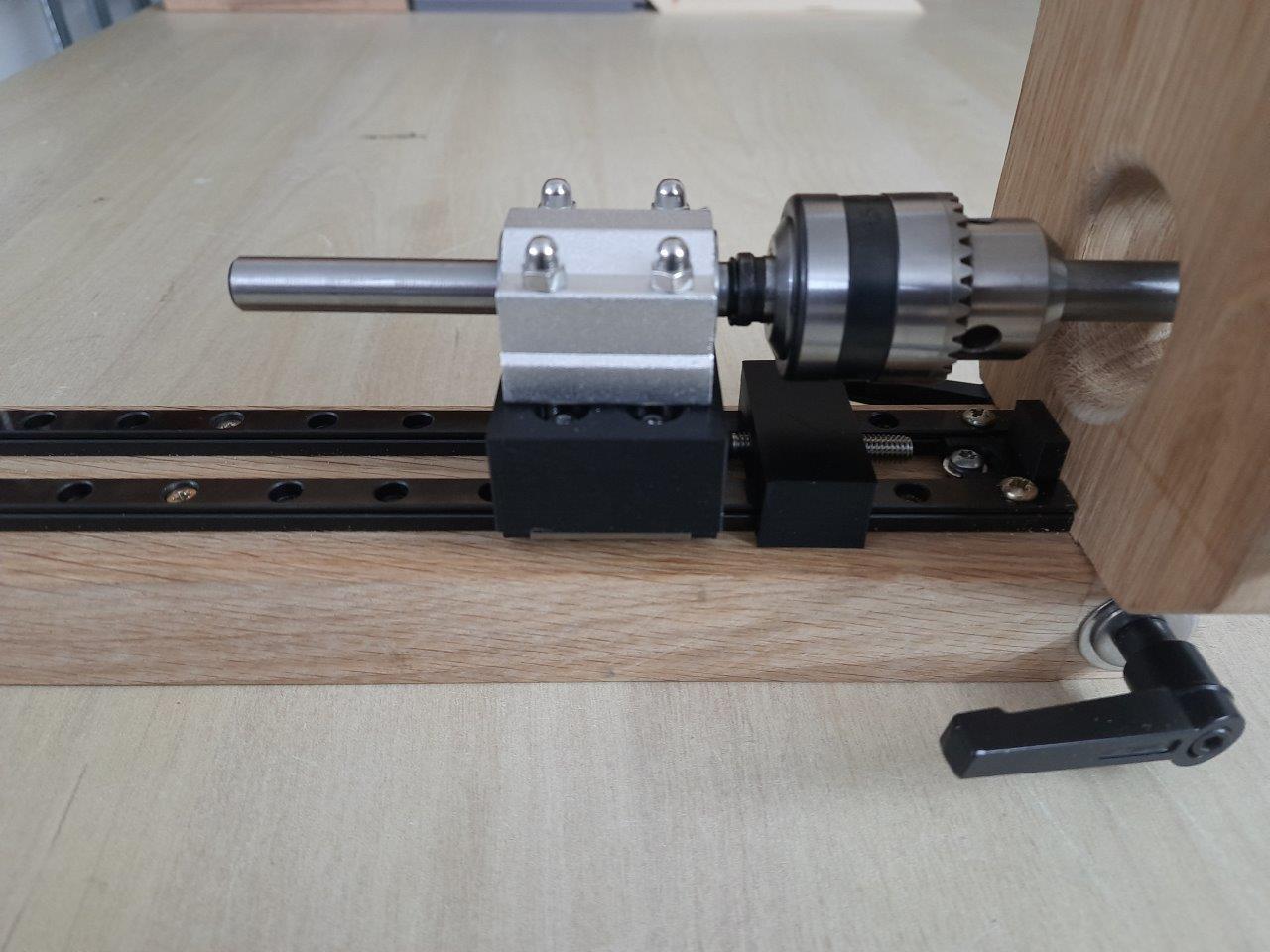

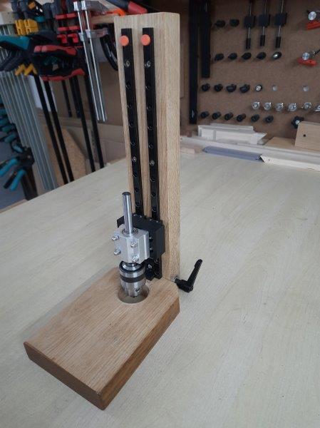

Und Danke für die schnelle Antwort, ich hab halt ein Workaround gefunden.
Aber wozu dient denn dieser Adapter ?
Die meisten mobilen Bohrständer sind für die Aufnahme von Maschinen mit 43mm-"Hals" konstruiert.
Meine Akku-Schrauber haben diesen nicht.
Für die Kopplung eines selbst gebauten Ständers (auch im Bohr-Winkel verstellbar) mit Gleitschienen und dem Spindelblock brauchte ich halt einen Adapter.
Ob sich der Prototyp auch im Einsatz bewährt ? ...
Halt ein Beispiel was man mit DesignCad auch konstruieren,... kann : - )

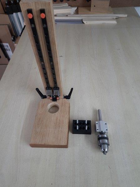

Re: Export .3mf mit Umlaut im Dateinamen ?
und ja, ich habe auch nichts zu kaufen gefunden, und baue meine eigenen Lösungen.
Die sind allerdings unverkäuflich (Produkthaftung,...), da ich sie auch für mich weiter entwickeln möchte (unabhängig).
Der derzeitige Stand (Tiefenstopp, Parallelanschlag,..) in anl. Fotos.
Ggf. gibt es aber einen "Bekannten" der die Idee gut findet und für sich einen Nachbau realisiert[attachment=1]20231211_162102.jpg[/attachment].
Wenn die Maschinen eingestellt sind kann man schnell eine "Kopie" herstellen. Die .3mf-Dateien oder auch DC (2022) stelle ich gerne zur Verfügung.
viele Grüße
[attachment=0]20231211_162120.jpg[/attachment][attachment=1]20231211_162102.jpg[/attachment]
