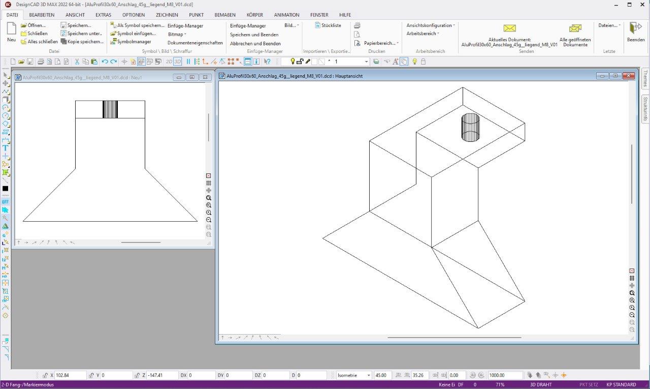

Guten Morgen,
ja, da war der Export in den Vorgängerversionen. Nun sieht es so aus (s.Anl), und ich kann ihn nicht finden.
viele Grüße[attachment=0]Aufnahme1.jpg[/attachment]
- Aufnahme1.jpg (98.18 KiB) 10065 mal betrachtet
DesignCAD 2022, DCToolkit 2024 Enterprise
Re: Export zb. 3mf in 3DMax 2022 ???
ich hab's gefunden : - )
Das Programmfenster muss größer sein, sonst wird exportieren,... im Menüband ausgeblendet.

Richtig - beim Ribbon Menü sollte man am besten eine Auflösung von 1920x1080 verwenden. Teilweise liegt es an der deutschen Sprache, die einfach länger ist als die Begriffe im englischen Original.
