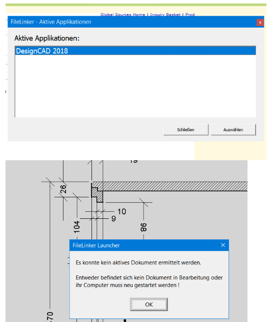

leider kann ich in FileLinker einen in OneNote gespeicherten Link nicht mit Designcad verbinden.
Designcad scheint von Filelinker nicht erkannt zu werden.
DC Version 27.0
FileLinker 3.0.8.151
Windows 10 Pro Professional
FileLinker Problem
FileLinker Problem
- Filelinker problem.png (48.43 KiB) 6660 mal betrachtet

Wurde der Computer nach der Installation von FileLinker neu gestartet?
Re: FileLinker Problem
Ja, nach der Installation wurde der Computer neu gestartet.
Ursache des Effektes: FileLinker kann keine Verbindung zu DesignCAD V27 herstellen, d.h. wahrscheinlich sind die Registrierungseinträge bei DesignCAD nicht korrekt.
Generell kann man das auch über unser DC Toolkit Diagnose Tool prüfen:
https://dws-helpdesk.de/dcservice/dc-to ... nose-tool/
DC Toolkit - Diagnose 2.0.5.98
Schreibrechte HKEY_CLASSES_ROOT vorhanden (Standard = Nein): Nein
Schreibrechte HKEY_CURRENT_USER vorhanden (Standard = Ja): Ja
Windows Registry Eintrag: DesignCAD.Application.27
CLSID Eintrag: {C342DA76-F80F-40EC-9851-E3683E27CB17}
Registrierte Progammdatei: C:\PROGRA~1\IMSIDE~1\DESIGN~1\DCAD27~1.EXE /Automation
Fehlerbehebung:
DesignCAD 3D MAX V27 (2018) deinstallieren
DesigncAD 3D MAX V27 (2018) installieren
Bei der Installation sollten die Registrierungseinträge korrekt eingetragen.
