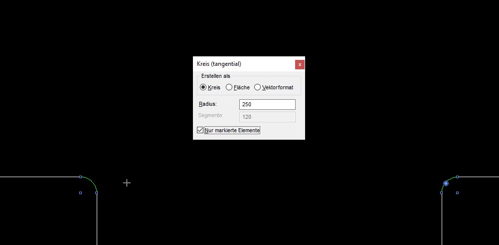

Auf einmal funktioniert Erstellen von tangential Kreis zu anderen 2 Kreisen nicht mehr.
Zum veranschaulichen habe ich 2 Elemente markiert, wo ich ein tangentiale Kreis erstellen will.
Vorherige Versionen - kein Problem, v30 - zeigt überhaupt keine Kreis und endet mit Fehler
Was ist da los?
Hat jemand auch gleiche Probleme?

Kreis tangential zu anderen Elementen (Kreis oder Linie) v30 64bit
- Screenshot 2023-07-05 074119.jpg (22.56 KiB) 8081 mal betrachtet
Re: Kreis tangential zu anderen Elementen (Kreis oder Linie) v30 64bit
Hallo, der Befehl Kreis (tangential zwei Linien) arbeitet ordnungsgemäß mit 2 Linien (!). Das Beispiel entspricht jedoch zwei Bögen. In Ausnahmefällen kann er auch mit Bögen oder Kreisen funktionieren - wird jedoch in der Befehlsbeschreibung nicht so unterstützt.
