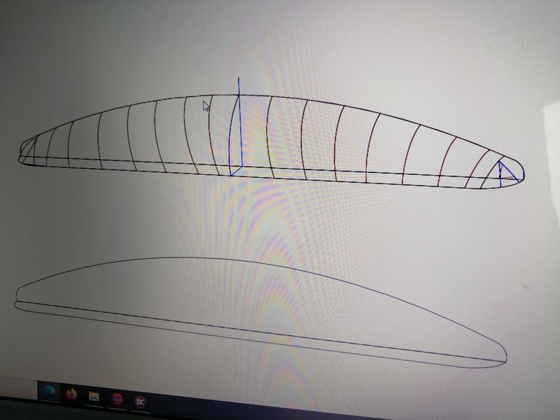

Guten Morgen,
auch ich habe Problem so eine Form als Volumenkörper zu erstellen, ich habe Design CAD von 2018 und 2019, das Zeichnen bekomme ich noch hin als Fläche aber dann das ganze als Volumenkomplett darzustellen. Ich habe einzelne Flächen als Körper dann dargestellt, beim 3 D Drucken kommt dann eine Zick Zack Form zustande. Komme ansonsten mit dem Programmen ganz gut zurecht da ich sehr viel konstruiere, alles was nicht eckig ist macht mir aber Probleme. Vielleicht kann man dazu mal ein Video machen, das ist einfacher zu verstehen als eine Beschreibung und Erklärung.
Brauche nur den oberen teil des Daches der U-Bahn, der Rest ist kein Problem.
Viele Grüße
Jürgen Kuntze
www.kunst-modell-sh.de
Viele Grüße
Jürgen Kuntze
