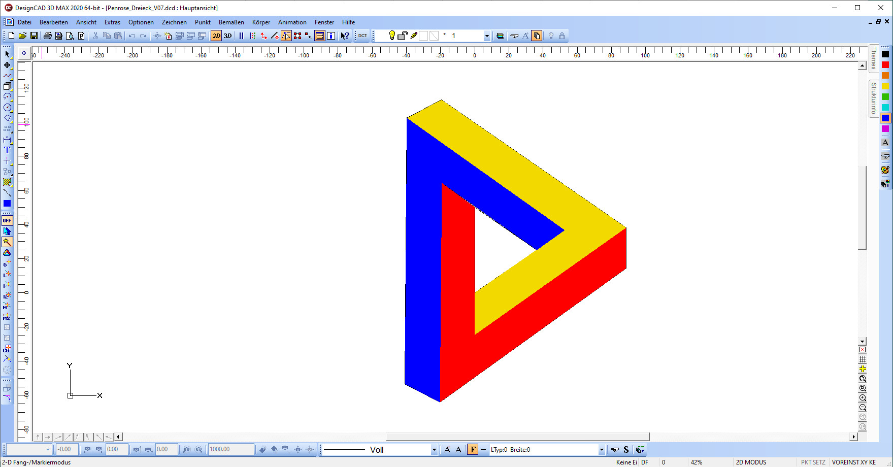

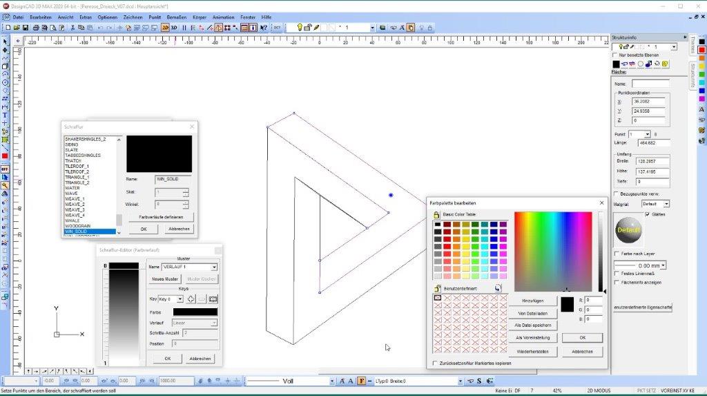

Ich versuche halt im 2D-Modus ein Penrose-Dreieck zu kolorieren.
Die Illusion des "unmöglichen Dreiecks" funktioniert auch ohne Farben, aber mit halt noch mehr...
Ich kann die aber nicht zuweisen -> Farbverlauf deckt nicht
Ich mache sicherlich etwas verkehrt (?)
und habe auch eine Verständnisfrage:
Das Objekt Fläche hat doch Eigenschaften, zu denen gehört doch auch die Füllfarbe (?)
Wie und wo kann ich die konkret ändern ? In der Strukturinfo hab ich es bisher nicht gefunden.

Re: Flächen in "Standard-Farbe" kolorieren ?
Ok - dann war Hobby19 doch auf den richtigen Weg
Flächen werden nur im 3D-Zeichnungsmodus beim Shading/Rendering farbig ausgefüllt dargestellt, nicht im 2D-Bereich.
Für farbige Füllungen im 2D-Bereich muss mit WIN_SOLID schraffiert werden. Gewünschte Farbe auswählen und anschließend einen Schraffur-Befehl
anwenden (z.B. Schraffieren (Definierter Bereich)). Die Farbe kann nachträglich mit Hilfe der Strukturinfo oder der Farbe-Toolbox geändert werden.
Anmerkungen: Das Schraffur-Element entspricht einem neuen Element und steht nicht in Verbindung mit der äußeren Kontur. Sollte die äußere Kontur die Schraffur nicht komplett überdecken, kann die Schraffur in den Hintergrund gestellt werden (Befehl In den Hintergrund). In DC Toolkit Enterprise haben wir einen Schraffur-Befehl der diesen Arbeitsschritt vereinfacht. Will man die äußere Kontur mit der Füllung (Schraffur) kombinieren, dann einfach gruppieren.
hat geklappt !
Ich hatte versucht die Farbe über WIN-Solid einzustellen. Das klappt nicht, also vorher einstellen...
Danke für den Hinweis !
Das Ergebnis sieht dann so aus:
[attachment=0]PenroseDreieck.jpg[/attachment]
Nun ist diese Illusion von Penrose schon etwas älter, zeigt für mich aber wie man im 2D-Modus räumlich sehen kann.
Und da mein Monitor immer noch flach ist muss eine 3D-Konstruktion wohl so "umgerechnet" werden das ich sie räumlich sehe,
obwohl sie flach ist.
Da gab es wohl noch ein paar Mathematiker, ... und DC-Entwickler : - )
