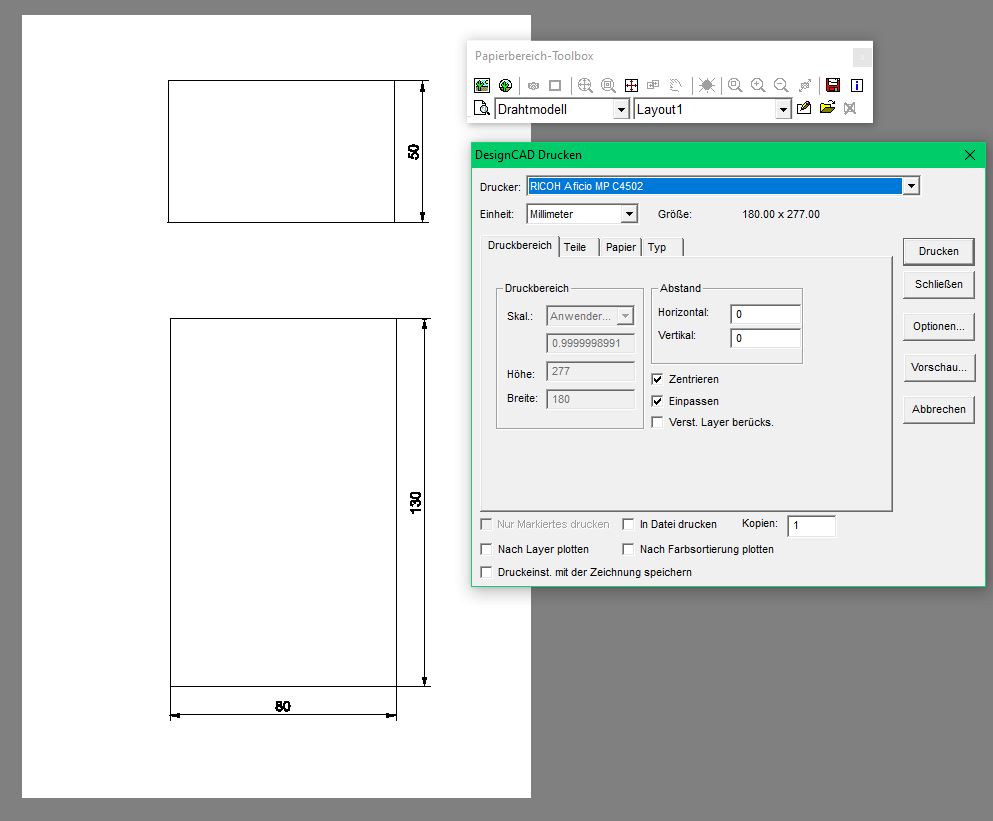

benutze DesignCAD 3D MAX V25 32-Bit und DC Toolkit Start 25. Habe kein DC Toolkit Pro!
Wenn ich eine Zeichnung im Papierbereich im Maßstab 1:1 erstelle, sie ausdrucke, kontrolliere, ist alles gut.
Erst wenn ich die Datei schließe und wieder öffne, ist der Maßstab nicht mehr 1:1, sondern kleiner.
Habe keine Einstellungen gefunden, die sich nach dem Schließen verändert haben könnten. Außer im Druckbereich, die Skalierung, nach der 6ten Kommastelle. Gemessen ist sie aber um circa 0,85 skaliert worden. Im nachfolgendem Beispiel ist das Maß 130 dann nur noch 110mm.

Re: Zeichnung nach öffnen nicht mehr maßstäblich
Hallo FQS,
mit der Aktivierung von "Einpassen" wird die Zeichnung an die Papiergröße angepasst ( also entsprechend skaliert)
Wenn Du den Haken bei "Einpassen" entfernst, bleibt der eingestellt Maßstab und damit die gewünschte Skalierung erhalten.
im pdf- Handbuch (F1) findest Du auch noch einige Hinweise.
Ich hoffe, dies hilft Dir weiter.
hobby19
hobby19
Hallo hobby19,
das reicht leider nicht, mit dem Deaktivieren von "Einpassen".
Wäre auch nicht logisch, weil der Wert bei Skalierung ja schon nahe 1:1 anzeigt, es aber überhaupt nicht ist.
Hier der Beweis ohne Einpassen:
- 72_Druckeinst-ohne-Einpassen.JPG (73.08 KiB) 5649 mal betrachtet

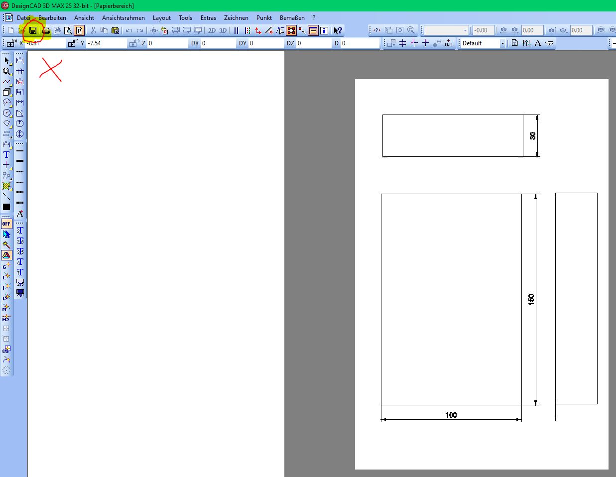

Habe jetzt die Ursache für das Problem gefunden, aber leider nicht die Lösung für die Zeichnungen, bei denen der Maßstab jetzt nicht stimmt!
Die Ursache ist, dass sich der Maßstab ändert, wenn ich im Papierbereich den Speicherbutton drücke, dann in den 3D-Bereich wechsle, dann die Datei schließe und dann die Datei wieder öffne. Siehe Anhang:
