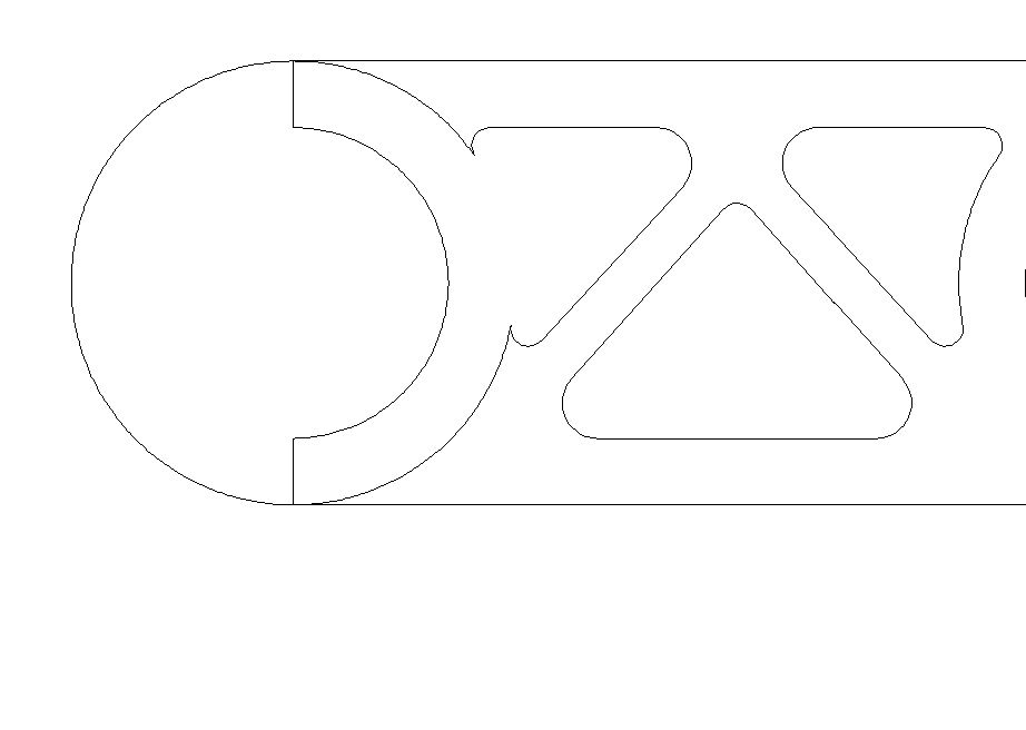

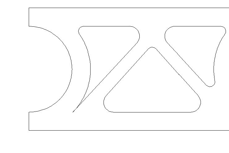

ich habe bei der u. s. Zeichnung alle Ecken durch das Abrunden-Befehl in Radien umgewandelt. Nur ine Ecke funktioniert nicht. Der Kreisbogen springt plötzlich in der falsche Richtung und ofrmt ein Bogen der das fällenden Kreisteil vor Anwendung entspricht. Ich habe versucht den Bogen zu löschen oder trimmen aber bekomme eine Fehlermeldung (timmen) oder die gesamte Zeichnung wird gelöscht. Kann mir jemand sagen was ich falsch mache?
Vielen Dank im Voraus.
[gelöst] Nach "Abrunden" läuft Kreisbogen in falscher Richtung

- Nach Abrunden

- Vor Abrunden

Re: Nach "Abrunden" läuft Kreisbogen in falscher Richtung
sieht nach einem mathematischen Problem aus, da hier ein Bogen- mit einem Linienelement abgerundet werden soll und die Ecke ziemlich spitz zuläuft. Ich würde mal versuchen die Elemente ein wenig zu kürzen (oder eine Sektion zu löschen). Auch, wenn eine Öffnung vorhanden ist, müsste der Abrundungsbefehl funktionieren.
(Mögliche Befehle zur Bearbeitung: Dehnen/Verkürzen oder Sektion löschen)
Vielen Dank. Ihr Ansatz war richtig. Im detail war die Lösung eine Linie deutlich über den Abrunden-Tangenz zu zeichnen und den Bogen zu kürz. Die Linie wieder zu löschen und dann abzurunden.
