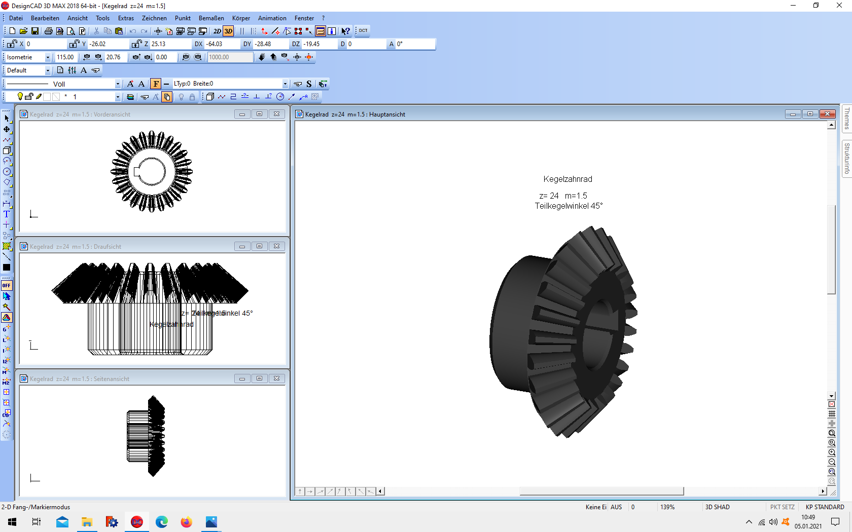

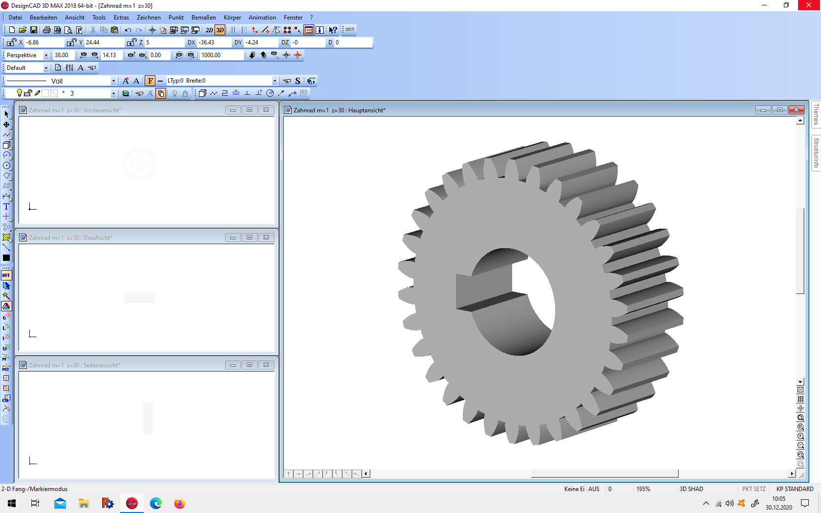

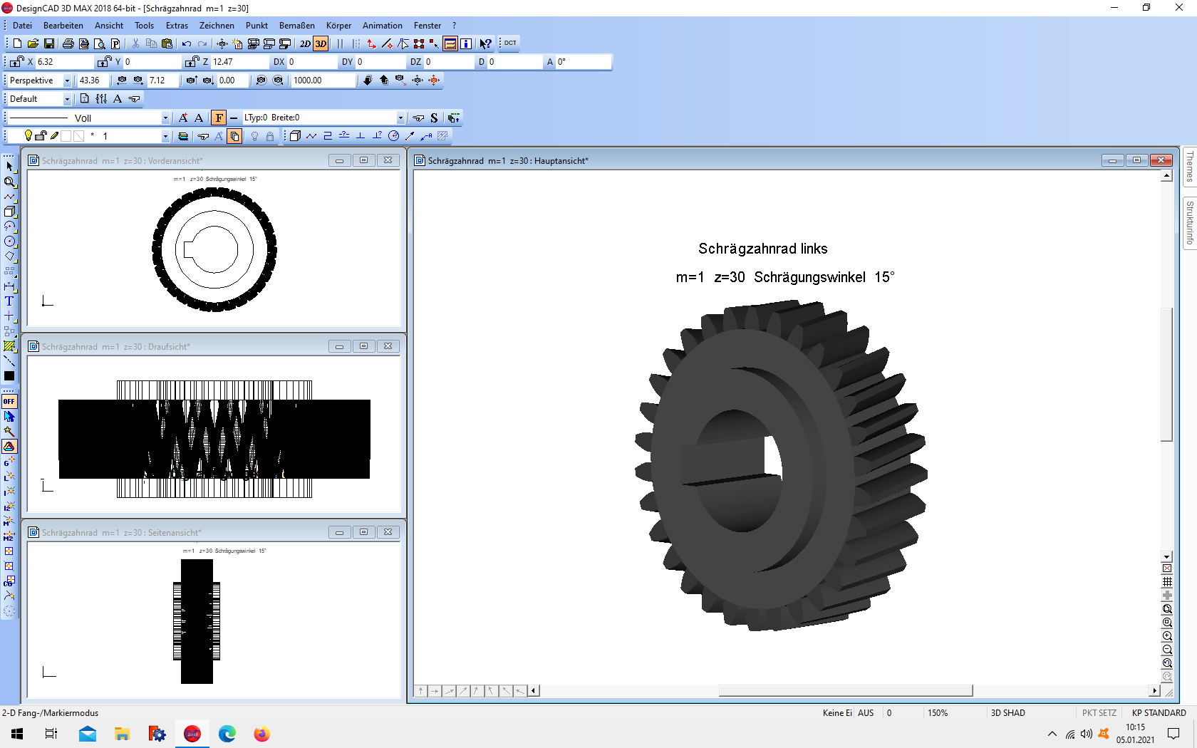

Du willst Zahnräder drucken kennst dich aber in der Zahnradgeometrie nicht aus. Die Formeln für die benötigten Durchmesser an einem Zahnrad findest du im folgenden Link https://technikdoku.com/zahnraeder-konstruieren/
Die Zahnform (eine Flanke) hat die Form einer Evolvente. Die Zahngröße wird durch den Modul bestimmt. Jedes Zahnrad hat bei gleichen Modul aber unterschiedlicheren Zähnezahl also ein etwas andere Form. In Design -Cad gibt es nach meinen Wissen kein Menü für das gestalten von Zahnrädern, da gibt es sicher andere Programme wo es schon fertige Menüs für Zahnräder gibt. In DC ist das sehr Zeitaufwendig da man über die Konstruktion der Evolvente die Zahnform gestalten muß.
Das es geht kannst du in den Bildern im Anhang sehen.

wünsche dir ein Gesundes Neues Jahr und viel Erfolg beim 3 D-Druck!

- Screenshot (5).png (144.32 KiB) 152333 mal betrachtet
- Screenshot (8).png (139.92 KiB) 152333 mal betrachtet
- Screenshot (10).png (145.41 KiB) 152333 mal betrachtet

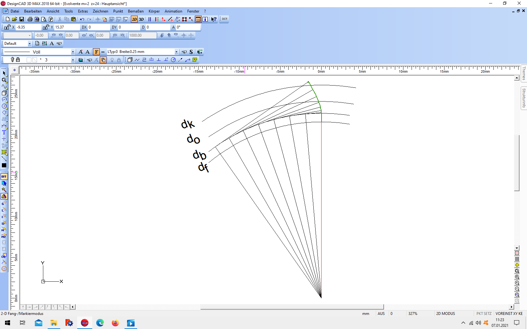

Nun eine Anleitung wie man eine Zahnform (Evolventenverzahnung) konstruiert.
Bild 1
Zeichne die Kreise und ziehe eine senkrechte Linie vom Mittelpunkt zum Grundkreis. Kopiere diese Linie 6 mal unter 5°.

habe deine Auflistung mit den Vergleichen überflogen und kann damit überhaupt nichts anfangen.
Wahrscheinlich wird dein Projekt so nicht funktionieren. Bei Zahnräder unter 17 Zähnen tritt ein Unterschnitt auf, die Zähne werden unterhalb des Teilkreises schwächer.Wie das bei 12 Zähnen dann aussieht kann ich jetzt auch nicht sagen. Es gibt zwar Möglichkeiten die Sache etwas zu korrigieren, würde aber hier zu weit führen.
Bild 1

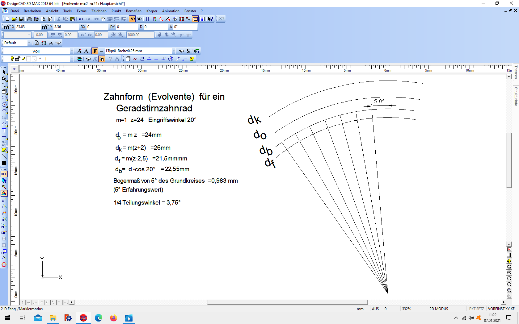

Bild 2
Ziehe mit Lot von Linie von der ersten Kopie eine Linie mit dem Wert des Bogenmaßes von 5°. Erhöhe den Wert bei jeder weiteren Linie um den Wert des Bogenmaßes und du hast die Konstruktionspunkte für die Evolvente.
Bild 3
Zeichne mit dem Kurventool die Evolvente, beginne aber am Fußkreis ist für die Zahnform erforderlich.

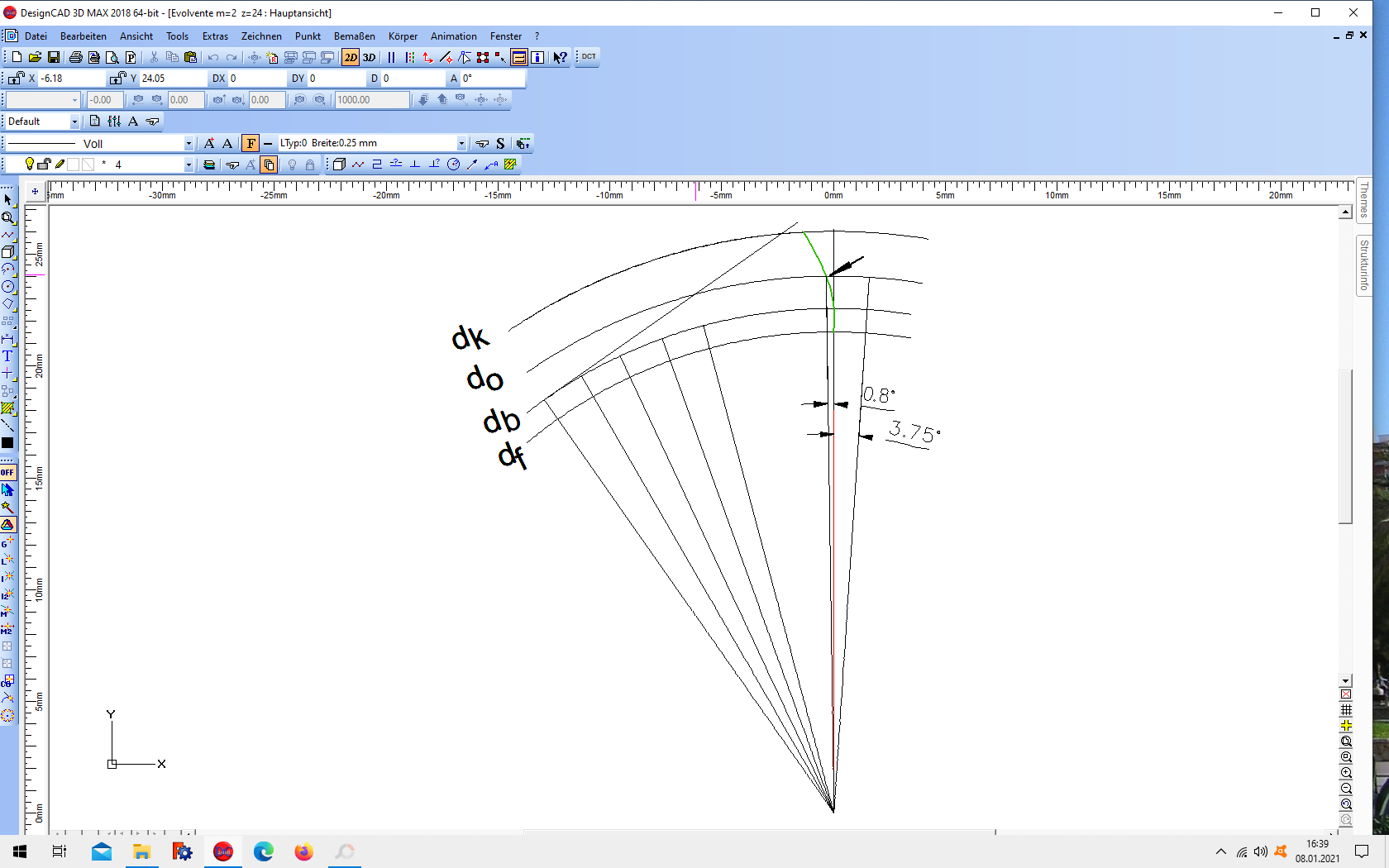

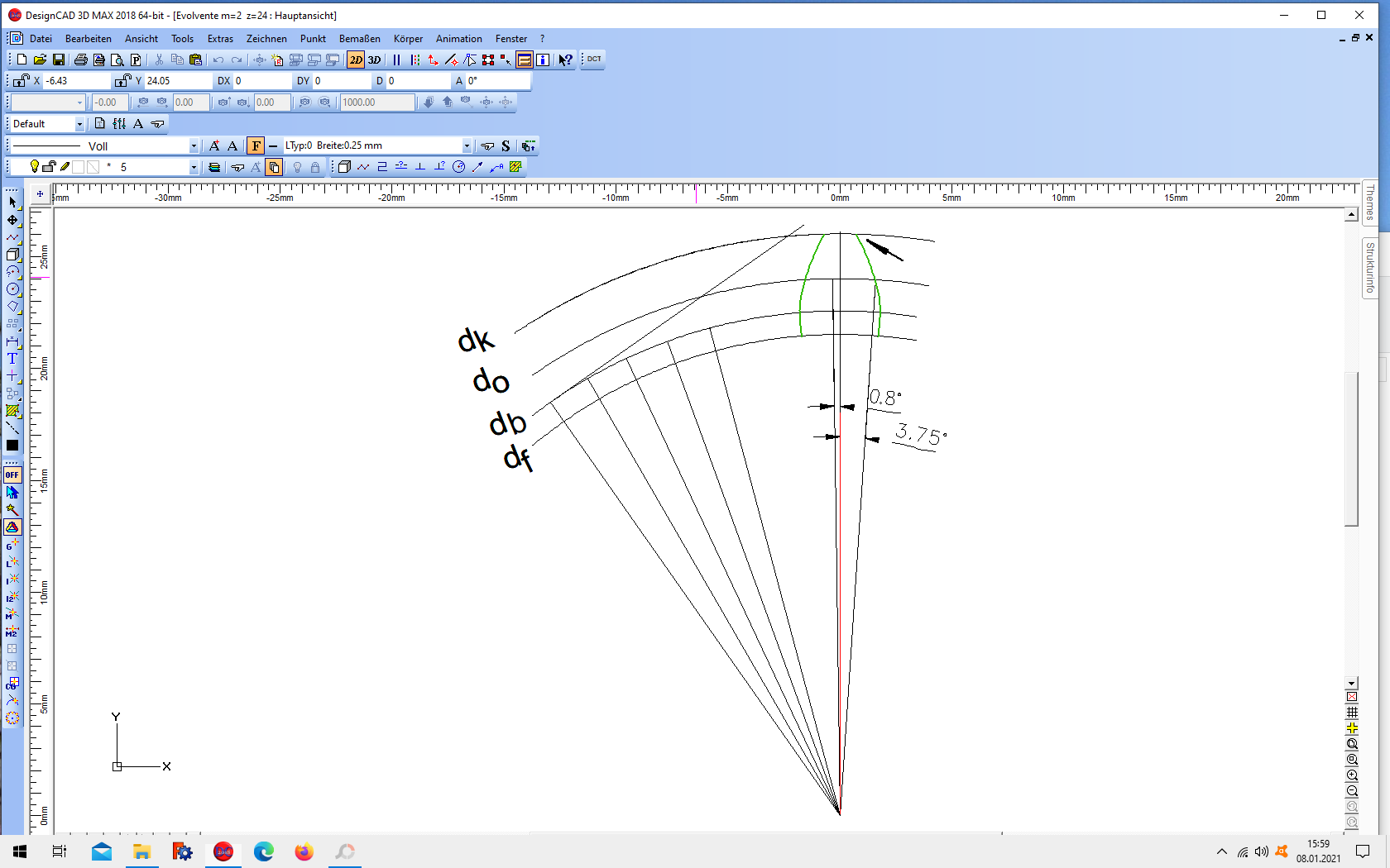

Bild 4
Kürze die Evolvente bis auf den Kopfkreis. Ziehe eine Linie vom Mittelpunkt zum Schnittpunkt der Evolvente mit dem Teilkreis und miss diesen Winkel aus.
Bild 5
Addiere die beiden Winkel, markiere die Zahnflanke
und drehe sie um diesen Wert um den Mittelpunkt. Ermittle die Koordinaten eines Endpunktes der Zahnflanke, kopiere und spiegele sie und du hast eine exakte Zahnform.

hier sind die Bilder 4 und 5 ich hoffe das dir das weiter hilft.
Gruß Franjo

und danke für die Infos! Bin schon um einiges Schlauer...
... und hab eine ungereimtheit entdeckt...
Im Prinzip brauchte ich do für den Schnittpunkt um den ersten Kreisbogen von df nach do zu ziehen. Da ist der Mittelpunkt der Schnittpunkt auf do.
Soweit nachvollziehbar. Der Anschlusskreisbogen wird dann von do am Ende des ersten Bogen ansetzend bist zum Schnittpunkt auf dk gezogen. Soweit so gut. Der Mittelpunkt dieses Kreisbogens ist der Schnittpunkt auf db. Das ist auch noch ok. Nun wird es aber Seltsam...?! Eigentlich sollte die Formel ja d*cos(20 Grad) sein und einen Durchmesser zwischen dem Durchmesser df und Do ergeben. Bis 38 Zähne, immer weiter annähernd an df ist das auch so. Aber ab 39 kehrt sich das dann um?! Oder ist das nicht relevant, dass der Radius immer kleiner wird?

Re: Zahnräder, Modul & Co...
Hallo Digibike,
entschuldige, im Bild 1 ist mir ein bedauerlicher Fehler unterlaufen. Dort muß es natürlich do *coß 20° heißen und damit ist der Grundkreis immer etwas größer als der Fußkreis.

Kein Problem! Hatte ich sowieso nicht beachtet (die Zahlen). Ich habe die Formeln aus deinem Link verwendet und mit denen gerechnet.
Bist du dir sicher, das Do immer ein wenig größer als der Fußkreis ist? Die Formel, mit der in dem Link gerechnet wurde, und die ich verwende, ist ja Do=D*cos(20 Grad). Ich habe da mal ein wenig "rumgespielt". Bis 38 Zähne ist das bei Modul 1,25 auch so - hab jetzt nur in dem einen Modul experimentiert... Aber ab 39 Zähne kehrt sich das um...!?

Also Grundkreis db = d * cos 20° oder db = do * cos 20°
Hinweis! In meiner Formel für den Fußkreis df = m* (z-2,5) steht die 0,5 für das Zahnkopfspiel von 2*0,25 mm
Deine errechneten Werte für d (bzw. do),da, db und df sind doch alle richtig .Halte dich immer an die Formeln und folge meinen Bildern. Mache keine Abstandsvergleiche und usw.. Der Grundkreis ist immer kleiner als der Fußkreis und die Evolvente beginnt immer am Grundkreis, es ist als würdest du einen Faden von einer feststehenden Spule abrollen.
Nun sollte die Konstruktion der Zahnformen gelingen, vermeide wenn möglich die Grenzzähnezahl von 17 zu unterschreide.

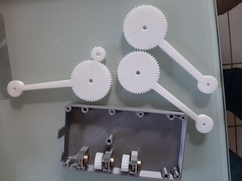

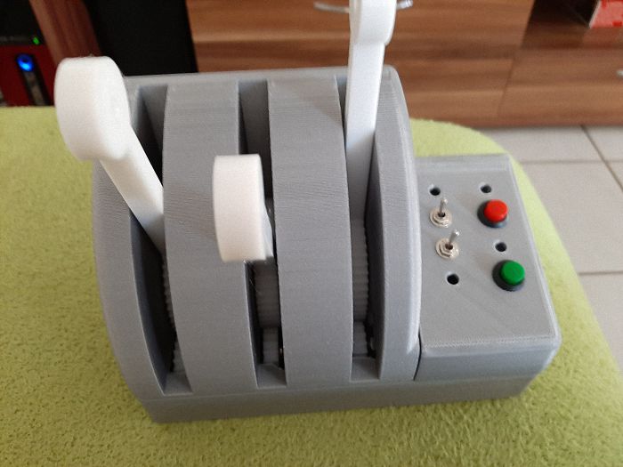

So, ich habe mal ein wenig weiter gearbeitet... Und einen zwischenstep mal ausgedruckt.
Das Teil wird, für sein Flightdeck das Bedienteil für Klappen und Schubregler sowie Fahrwerkstaster usw.
Die Ritzel sehen gut aus und passen. Habe ich heute morgen ausgedruckt, während ich im Geschäft war.
Wie man sieht, wenn man ganz genau hinschaut, habe ich auf den beiden Ritzeln eine Markierung eingefügt (war
heute morgen sozusagen der finish-Teil, bevor ich es gesliced und zum Drucker geschickt habe. Die müssen
übereinstimmend montiert werden. Wozu das Teil? Die Schubregler manchen 90 Grad. Die Potis machen aber
320 Grad. Zwar könnte man einfach die 90 Grad nehmen, der PC gleicht ja beim Kalibrieren den nutzbereich an
(Abfrage Low und High), aber so wird um einiges feiner Aufgelöst (komplette Spektrum des Potis) und zum anderen
wird nicht verschleißbringend nur ein kleiner Bereich des Potis abgetastet, sondern der komplette Bereich. Ähnlich wie
bei Stereoanlagen mit der Zeit die meist genutzte Lautstärkeneinstellung "hängt".
Was mir noch nicht gefällt, ist der viele Support. Da muß ich noch etwas "Feintuning" machen. Momentan würde das
Gehäuseoberteil noch rund 31 h benötigen - und ich vermutlich nochmal etwa 5 h um den ganzen Support schonend zu
entfernen... Ohne Support komme ich auf 23 h Druckzeit - allerdings ohne Konstruktiven Eingriff nicht empfehlenswert, da
flüssiger Kunststoff unweigerlich der Schwerkraft folgt, wenn er bis zum abkühlen/erstarren nicht daran gehindert wird.
Aber es gibt ja auch noch den einen oder anderen Trick, wie man das ganze noch in druckbare Überhänge etc. bekommt.
Immer klappt das zwar nicht, aber wenn ich 7,5 h inkl. 4 h 55 min. von den 8 h und 5 h Nachbearbeitung weg bekomme,
ist das, schon wegen dem eingesparten Kunststoff, doch nicht zu verachten...
Griffe muß ich noch entwerfen und dann geht es weiter mit den Pedalen und dem "Steuerknüpel". Jetzt klappt das ja recht
gut mit den Ritzel-Konstruktionen...
Danke für die Geduld und die Erklärungen!
Ist halt zur Zeit nicht die höchste Prio (für meinen Sohn schon, aber bei mir leider gerade nicht so...).

danke! Wenn es fertig ist, wird es ein Flightdeck. Elektronisch steht alles soweit. Ist ja auch nicht ganz so aufwändig.
Vorbild ist ist das hier.
Allerdings gefällt mir da einiges Designtechnisch nicht. Schrauben im Sichtbereich usw... Und, wie gesagt, dass ich
es gern umsetze, was ja hiermit gegeben ist, dass der komplette Bereich des Potis, genutzt wird. Auch die "Neutralisierung"
der Seitenruder-Pedale finde ich etwas suboptimal gelöst.

Danke! Ja, war hilfreich, der "schubs". Laufen sehr gut, die Zahnräder. Tja, ist wohl mein Los, immer etwas Anspruchsvollere Projekte in Angriff zu nehmen - aber am Ende ist das Ergebnis halt auch eine schöne Entschädigung für die Mühen.
So sieht das ganze zusammengesteckt aus. Die LED´s hab ich noch nicht drin, aber Ritzel und Hebel sind beweglich verbunden und arbeiten bereits.
Die Griffe selbst sind gerade im Druck, aber sind eh nur "Röllchen" mit Abdeckung der Schrauben. Ist also nachher so, dass in der Mitte der Hebel T-förmig mit dem Griff aussieht, während die beiden äußeren L-förmig (auf dem Kopf stehend halt...) aussehen. Aber wie es aussieht und was es wird, dürfte nun deutlich einfacher sein... Eben ein Update des Projekts.
- Gehäuse_Schubregler_small.jpg (46.97 KiB) 151318 mal betrachtet
