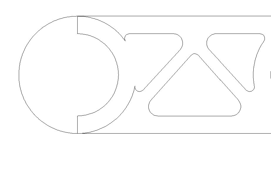

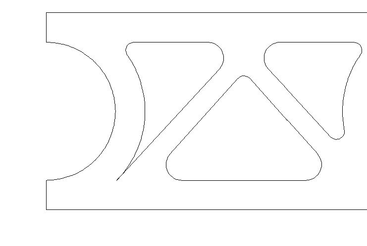

Ich habe mit dem abrunden Befehl die scharfe inneren Ecken gerundet bis auf eins. Der Effekt des Befehls ist in Bild 2 ersichtlich. Was könnte das verursachen und wie kann ich es lösen? Auf der rechten Seite hat es richtig funktioniert.
- Abrunden1.jpg (22.04 KiB) 2630 mal betrachtet
- Abrunden2.jpg (29.1 KiB) 2630 mal betrachtet
