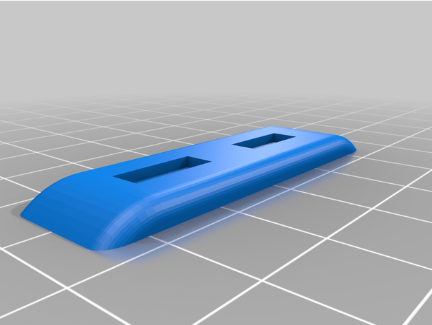

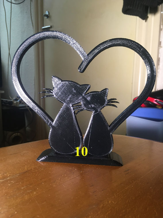

auf diesen Sockel möchte ich eine 10 (Hochzeitstag) kleben.
Ich habe nicht die geringste Ahnung, wie ich vorgehen muss, um die "10" , wie im Bild auf den Sockel zu kleben.
cats 1.jpg (107.5 KiB) 3528 mal betrachtet
Kann mir jemand auf den Weg helfen?

Hallo 1udo1,
willst du die 10 ausdrucken (3D-Druck) oder vielleicht den ganzen Sockel ??? Weil, wie es scheint hast du den Sockel wohl schon gezeichnet.
Gruß Mario

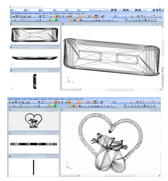

Hallo Mario,
zunächst eine Eingangsfrage an Dich:
Welche DesignCad-Version hast Du? Die Tastenkombination STRG+: und STRG+# funzt auf meinem System nicht. Ist demnach nicht implementiert. Ich habe Version DesignCad 2019. Unter Optionen gibt es keinen Eintrag "Sprung zum Koordinatenursprung" im Reiter "Tastatur". Nichtsdergleichen gefunden. Vielleicht wird der Befehl dort anders beschrieben. Ich probiere es weiter anhand Deiner Erklärung. Sie ist gut nachvollziehbar, aber es passiert nicht das, was Du beschrieben hast. Sollte irgendwann wohl klappen.
Zu meiner letzten Frage:
Ich habe den Sockel und die Katzen als STL importiert. Weiss aber nicht, wo ich die Bezugspunkte auf der Zahl und den Sockel setzten muss, um die "10" mit dem Sockel zu verbinden. Momentan schwirrt die "10" irgendwo im 3D Raum, weit weg vom Sockel. Habe keinerlei Orientierung, wie ich die "10" auf die Oberfläche des Sockels senkrecht hieve.
Hier die Bilder aus DesignCad.
katze und sockel Kopie.jpg (110.76 KiB) 3518 mal betrachtet

Hallo 1udo1,
ich bin zwar kürzlich auf Version 2020 umgestiegen, aber die Tastenkürzel funktionieren meines Wissens schon "immer". Vielleicht kannst du mir mal deine Datei senden, ich hoffe,das geht irgendwie, damit ich es mal bei mir testen kann.
Gruß Mario
